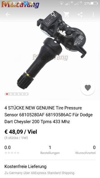

  • Hallo Zusammen.
    Kann man mir eventuell sagen, ob diese Sensoren für den Renny geeignet sind?
    Laut der Seriennummer sollten Sie doch passen, oder?
    Danke für Antworten.

  • Toy4ever schrieb:
    Bis einschl. MY16 sollte der passen. MY17 müsste man prüfen, vermutlich aber nicht.
    Hab mir im September eine Tageszulassung von Juni 2017 gekauft.
    Nehme an, dass es sich um ein My 2016 Modell handelt.
    Wie kann man das feststellen?
    Gruß Renegade Udo
    Autoverrückt - und von der "Ente" bis zum "Grand Cherokee" fast alles gefahren... :023:
  • Was hast du in deiner VIN an der 8. Stelle von rechts stehen, G oder H ?
    G wäre 2016, H wäre 2017.
    Die 2017er Renegade haben einen anderen Sensor drin, das wäre der 68313387AB
    Danke für die Antwort.
    Also definitiv ein My2016 steht ein "G" bei mir.
    Gruß Renegade Udo

  • Also ich habe mir die "China" Sensoren bestellt und werde sie mir Ende März in meine neuen Alufelgen mit Sommerreifen montieren lassen.
    Hab die 4 Sensoren über Alibaba gekauft und incl. VERSAND 48 Euro bezahlt.
    Die Sensoren sind laut Angaben des Herstellers bereits fertig programmiert und werden nach der üblichen Fahrt von einigen Kilometern vom Auto automatisch erkannt.
    Werde dann berichten.
    Sollten die Dinger nicht funktionieren habe ich den Gegenwert von 1 Sensor den ich hier kaufen würde in den Sand gesetzt.
    Das war mir den Versuch wert. :1f914: :1f44d:

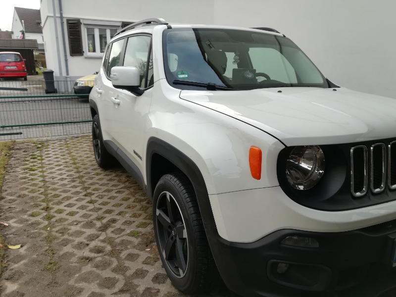

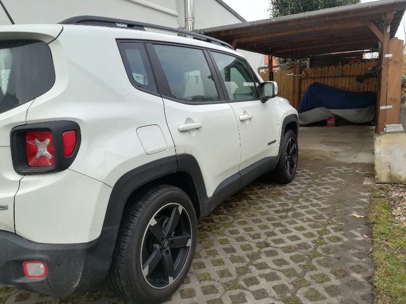

  • Hallo Zusammen.
    Wie versprochen hier der Statusbericht zu den Sommerreifen mit den China Sensoren...
    Heute morgen habe ich den Reifenwechsel vorgenommen und eine ausgiebige Testfahrt gemacht - nach ca. 30 km verschwand dann die Reifendruckangabe im Evic und die gelbe Warnleuchte ging an.
    Fehlermeldung "Reifendruck nicht verfügbar" wurde angezeigt.
    Die Sensoren arbeiten also DEFINITIV nicht... ob man da was machen kann, weiß ich nicht?
    Vielleicht hat Jemand eine Idee?
    Anbei aber ein paar Bilder von der Felgen/Reifenkombination - finde die macht sich recht gut an dem Renny.
    Schöne Ostertage an Alle.
    Gruß Renegade Udo
