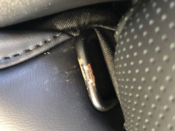

    • so mein Cherokee hat mal ein Frühjahrsputz bekommen , wurde mal wieder Zeit und das Wetter hat es zugelassen.
      Wo ich nicht schlecht geschaut habe, das die IsoFix Befestigungspunkte anfangen zu Rosten, dabei ist nur ein Sitz im Auto und der ist bis jetzt erst 3x raus und rein... sowas sollte doch nicht sein.

    • Moins.
      Da kommen bei Benutzung Stahlteile aufeinander und bewegen sich dann relativ zueinander. Da war die Entscheidung, Lack oder Pulverbeschichtung zu nehmen, wohl nicht die beste, bei Jeep.
      Hartchrom, oder wenigstens verzinkt, waere vermutlich besser gewesen. Mir faellt jetzt auch nix ein, was Du machen koenntest. Alles ist entweder gefaehrlich, oder versaut die Sitze.
