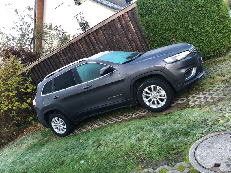

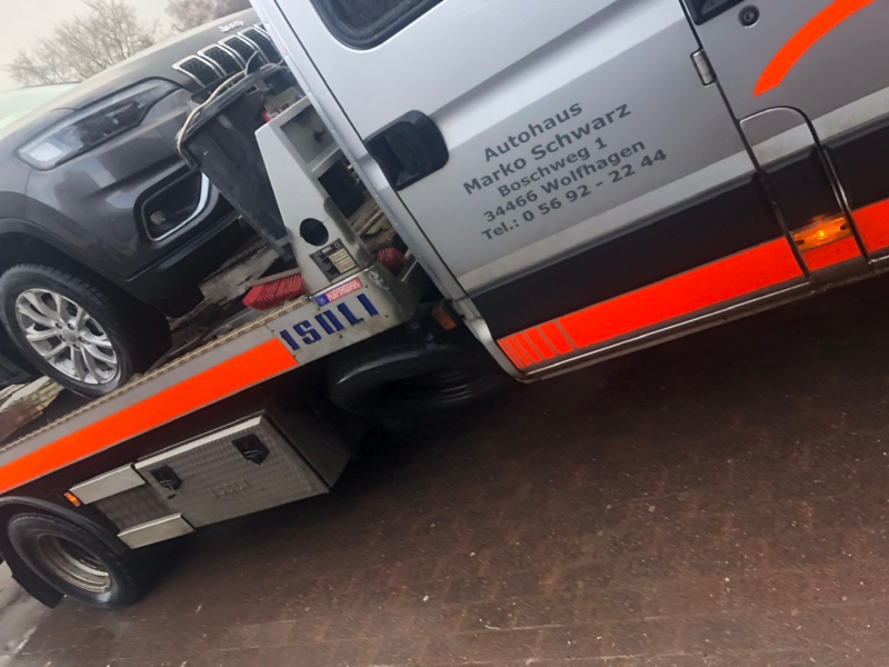

    • Heute musste der Indianer in die Werkstatt reiten.
      Am Freitag bemerkte ich ein Quitschen im Stand. Aber keine Probleme. Heute Morgen begrüßte mich dann die Meldung vom Energiesparmodus und 5km später kam dann eine Motorkontolllampe hinzu. Aber keine Einschränkungen festgestellt.
      Gegen Mittag musste ich dann kurz zum Arzt. Gleich wieder die Energiesparmeldung, ich schaute auf die Batterieanzeige, okay 11,8V ist nicht viel.
      Ich hab mich entschlossen direkt danach zum Händler. Nach dem Arzt, sprang ehr mit einem Schluck an, Batterie 11,0V! Ich mich auf den direkten Weg gemacht. Alle Verbraucher aus wie Radio und Co und nur mit TFL und Scheibenwischer bei Bedarf. Alle Assistenzsysteme aus.
      Nach ca 8km kam dann auch schon die Meldungen das fast alle Assistenzsysteme nicht zur Verfügung stehen. Das Gebläse ging auf Sparflame, Batterie bei 9,5V angekommen. Kurz danach wurde Allrad Deaktiviert, Bremsassitenten aus. Die Batterie ist bei 9,4V angekommen. Der Motornotlauf ging an und das Getriebe meldete Schaltprobleme und ich wurde auf 30km/h und den 2 Gang beschränkt.
      Ich mir eine Ideale Abschleppposition gesucht und den Pannendienst von Jeep per Smartphone beauftragt. 55min Später wurde der Cherokee aufgeladen und 20 Minuten später hat ich den Leihwagen.
      Jetzt bin ich mal gespannt was ist. Fakt er kann gleich Ölwechsel machen mit 12.000km und 9% Rest muss ich nicht Ende des Monats wieder hin :1f605:

    • Tut mir leid, das zu lesen - ich hoffe, das wird schnell behoben. Lichtmaschine oder Energie-Management ... ich vermute fast ersteres, denn da wurde ja wohl gar nicht mehr geladen.
      Alles Gute!

    • Ja das vermute ich auch, da es Neuwagengarantie ist und der Compass Trailhawk auch mit 170PS Automatik ein würdiger Ersatzwagen ist, bin ich nicht ganz so traurig und freue mich auf die Flasche Bier bei Abholung :1f600:

    • So da ist mein Indianer wieder Zuhause:
      Garantie:
      - Lichtmaschine Defekt, neue Lichtmaschine
      - Undichter Ölschlauch beim Turbolader der etwas raus gesifft hat wurde auch getauscht
      Wartung:
      Ölwechsel
      - 41,95€ Arbeitseinheiten
      - 4,62€ Dichtung
      - 27,93€ Filtersatz
      - 5l Selenia WR Forward 0W30 91,95€
      + Märchensteuer = 198,08

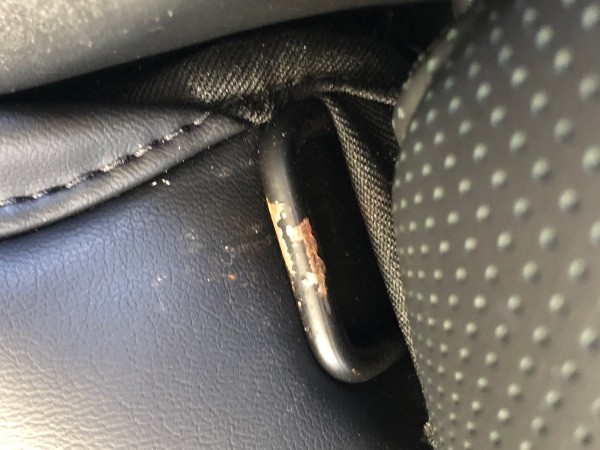

    • so mein Cherokee hat mal ein Frühjahrsputz bekommen , wurde mal wieder Zeit und das Wetter hat es zugelassen.
      Wo ich nicht schlecht geschaut habe, das die IsoFix Befestigungspunkte anfangen zu Rosten, dabei ist nur ein Sitz im Auto und der ist bis jetzt erst 3x raus und rein... sowas sollte doch nicht sein.

      Da kommen bei Benutzung Stahlteile aufeinander und bewegen sich dann relativ zueinander. Da war die Entscheidung, Lack oder Pulverbeschichtung zu nehmen, wohl nicht die beste, bei Jeep.
      Hartchrom, oder wenigstens verzinkt, waere vermutlich besser gewesen. Mir faellt jetzt auch nix ein, was Du machen koenntest. Alles ist entweder gefaehrlich, oder versaut die Sitze.

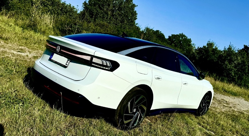

      Probefahrten, Erfahrungen, YouTube. Schließlich stand ich bei VW auf dem Hof und eine alte Schulbekanntschaft begrüßte Mich. ID.4…. Schickes Auto, Vorführer nur gerade noch die alte Hardware und Software. Komm mal mit Zeit ich dir im Anderen Auto.
      Huch was ist den das? Hier fühle ich mich Wohl. Magst du den mal 2 Tage mitnehmen? Naja es ist Geschen, Regierung gab das Okay! Preis war sehr genial. Und nun ist er da. Einmal Weiß Metallic in Vollausstattung:
      Massage Sitze, LED Matrix, Soundsystem, Sehr geilem TravelAssist mit Teil Autonomen Fahren und was es so heute gibt.
      Es war schön mit euch! Und Denkt dran, man sieht sich immer zwei mal!
