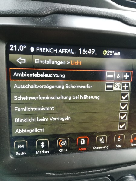

    Ist mir ja ein bisschen peinlich, ich fahre den Wagen jetzt schon fast ein Jahr und kann nicht sagen, ob diese Scheinwerfereinschaltung bei Näherung funktioniert, habe diese gestern im Menü gefunden als der Wagen wegen der Radarkamera aus der Werkstatt kam, diese ist im Uconnect mit einem Haken versehen oder verstehe ich das verkehrt, das wenn ich in die Nähe vom Auto komme das Licht einschalten soll, welches Stand oder Abblendlicht? Vlt geht diese Funktion bei mir ja auch nicht?

  • Entweder meinst Du die coming / Leaving home Funktion oder den Fernlichtassistenten?

  • Das wird die Leaving Home Funktion sein. Wenn mich nicht alles täuscht, schaltet sie beim öffnen mit der Fernbedienung das Abblendlicht für eine gewisse Dauer ein.

  • Genauso ist es, beim Aufschließen schalten sich die Scheinwerfer für kurze Zeit ein.

  • Nachtrag.
    Auch hinten gehen die Rückleuchten für kurze Zeit an

  • Man kann sogar die Zeit einstellen, die sie an bleiben und es auch komplett deaktivieren. Wenn ich das jetzt richtig in Erinnerung habe. Hab es einmal eingestellt und gut ist. Jedenfalls bei meinem MY2017.
  • Das mit dem anpirschen wird wohl nichts ;) wäre aber cool ;) .
    Siehe Post 4 bis 7. So funktioniert es.

  • Die Reichweite, in der der Schlüssel vom Auto erkannt wird, ist ja nur ca. 1m. Dementsprechend könnte das Licht nur angeschaltet werden, wenn man eh schon am Auto steht und den Griff anfassen kann. Zudem müsste das Auto permanent scannen, ob sich ein Schlüssel nähert --> saugt die Batterie vom Auto leer.

    Nun ja, saugen tut immer was, aber dauernd rumfunken "Hallo ich bin ein Auto, liebe Schlüssel in der Umgebung meldet euch mal" tut es echt nicht.
    Das Gefunke wird erst angemacht, wenn man den Türgriff anfasst bzw. an der Hecktür die Taste drückt.
    Das Funksystem ist also schon aus, aber am Türgriff wird dauernd "gemessen" ob sich da was ändert.
    Das aktive "Hey Schlüssel, sag mal wer du bist", startet durch die elektrische Kapazitätsänderung an der Tür, wenn man dranlangt.
    Also leider merkt der nix, wenn man ein Meter nebendran steht.
    Das Erkennen bei anderen Systemen, ob sich jemand "nähert", geschieht auf optischem Weg z.B. Infrarot und da wird aber auch nicht rumgefunkt.
    Das Rumgefunke aktiviert sich dann aber auch bei jedem Hund, der gerade an den Reifen pinkelt... :1f436:

  • so, es hat sich natürlich nichts getan beim Anpirschen.....war eigentlich auch nicht zu erwarten.
    Hab mal das system auf englisch umgestellt um zu sehen, ob es nicht einfach bescheuert übersetzt wurde (so wie bei ECO Drive beim Schaltsymbol seit 4 Jahren "bewegen" steht, anstatt "schalten").
    Auch im englischen wird von "approach" gesprochen, also eigentlich wieder "annähern" oder "erreichen".
    Aber wie oben schon geschrieben wurde dürfte damit das Einschalten der Scheinwerfer beim öffnen des Fahrzeuges gemeint sein........
  • Bei "Keyless GO" gehts nicht..mann muss datt "knöpsche" zum ent-/verriegeln drücken.Dann geht, bei Dämmerung / Dunkelheit, das Abblendlicht / Nebelscheinwerfer für die eingestellte Zeit an.

  • so habe jetzt "zum Spass" mal auf der "owners.mopar.eu" den Chat genutzt und einen "Agenten " gequält......
    wieder mal Ernüchterung....die haben einfach Null Ahnung....was auch zu erwarten war.... :D
    hier O-Ton: "Ja, wenn Sie sich mit dem Schlüssel nähern und aufschließen, dann aktiviert sich der Scheinwerfer."

    beim Auf- und beim Abschließen leuchtet das Tagfahrlicht und die Rückleuchten in der eingestellten Zeit.
    Wenn man aus weiterer Entfernung Licht sehen will - geht das auch, wenn man mit der Fernbedienung öffnet.
    Nur dann "untergräbt" man das Keyless go System.
    Manfred

    und was stimmt an der Aussage nicht ?
    Ist doch korrekt...mit dem Funkschlüssel auf-und zu gehts, mit der "Annäherung" Keyless go gehts nicht..

    Weil ich auch ohne keyless go mit der Fernbedienung den Wagen aus 60 Meter vom Balkon aus auf und zuschliessen kann und dabei das Licht angeht.....dabei habe ich mich aber dem Wagen nicht angenähert.
