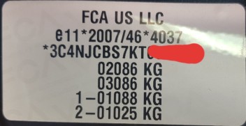

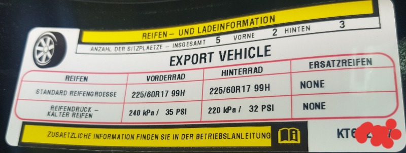

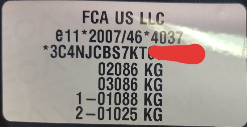

    Zum Thema BJ
    Laut Händler soll es ein 02.2019 sein nur ich finde bei meinen nicht in der Türe so ein Aufkleber wie bei den deutschen Fahrzeugen.
