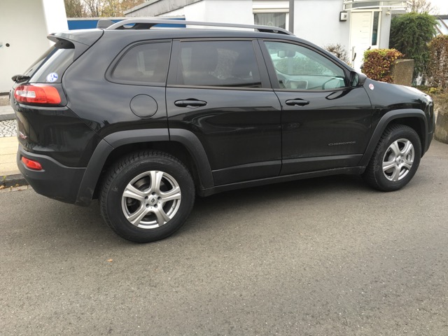

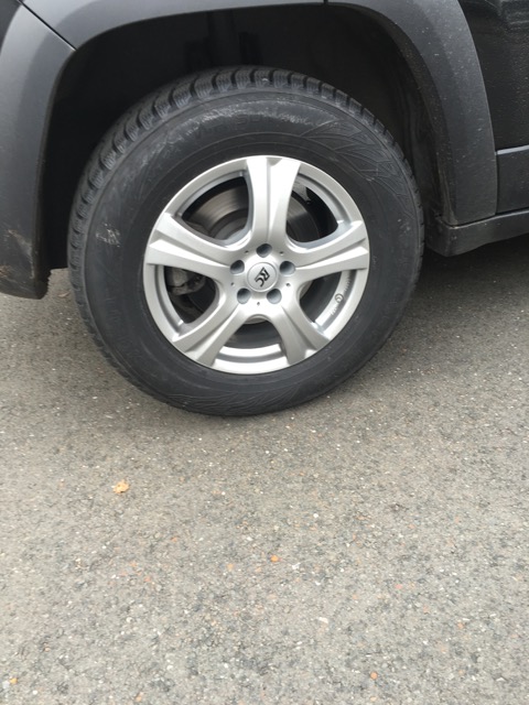

  • Winterräder für den Trailhawk (nach Möglichkeit in Original-Größe OHNE Eintragungspflicht)
    Hallo Kollegen,
    so wie es derzeit aussieht, werde ich in Kürze - und zeitgleich mit dem bevorstehenden Winter - Trailhawk-Eigner.
    Ich schwanke noch etwas, ob ich die erste Wintersaison mit der noch neuen Serienbereifung (ist ja meines Wissens M+S) angehen soll oder ob ich in Winterräder invenstieren soll.
    Grundsätzlich neige ich zu Letztgenannten (was die Kasse aber im Augenblick etwas sehr strapazieren würde).
    Was könnt Ihr an Winterkompletträdern (inkl. Reifendrucksensoren) für den Trailhawk empfehlen?
    Ich würde gerne beim Reifen selbst bei der Seriengröße 245/65-17 bleiben. Ich benötige beim Reifen sicher kein "Premiumfabrikat", möchte allerdings auch keinen China-Billigheimer. Mittelklasse wäre okay. Irgendwo muß preislich alles "im Rahmen" bleiben.
    Noch etwas:
    Das Komplettrad sollte nach Möglichkeit - so wie es ist - dann keine Eintragungspflicht haben. Das sollte aber - würde ich wenigstens annehmen - bei Serienabmessungen, die ich anstrebe, auch nicht das Problem sein.
    Danke vorab!

    Ich möchte nochmals auf das Thema zurückkommen:
    Ich habe jetzt mal recherchiert:
    Eine nennenswerte Auswahl an Felgen - zumindest in Kombination der serienmäßigen Reifengröße (245/65-17) - scheint es wohl nicht zu geben.
    Wer kennt noch 17-Zoll-Felgen, die für den Trailhawk:
    Mir bisher bekannt sind nur die RC-Design RC14 SUV, die es leider nicht in "dunkel" gibt, sowie die Bon'Z von Bawarrion, die zwar gut aussieht aber eben auch knapp doppelt soviel kostet, wie man für andere Felgen in der Größe hinblättert.
    Einen Zubehör-Shop von Jeep, in dem auch Räder angeboten, habe ich bisher online nicht gefunden. Allerdings dürften Jeep-Händler sicher auch von ihren Kunden mit der Räder-Frage konfrontiert werden.
    Bei vielen einschlägigen Online-Händlern für Reifen/Felegen, findet man Jeep noch nicht einmal als marke im Konfigurator.
