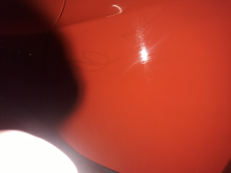

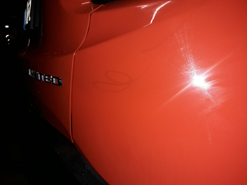

      Ein Asoziales Subjekt hat die hintere Rechte Seite des Stossfängers unten an meinem orangenen Reni mit schwarzem Filzstift besudelt.
      Ich habs mit Alkohol veruscht, es ging nur das gröbste weg.
      Nun liegt ein feiner "Schatten" auf dem Lack, den ich "so" nicht wegbekomme, könnte wohl sein, das einige Chemie einzug in tiefere Lackschichten gehalten hat.?
      Hat jemand ne Idee, wie ich das wegbekomme?
      Bessere Fotos kann ich nicht machen.
      Danke im Vorraus

    • Mit einem Lackreiniger zB. von Sonax solltest Du es wieder auspolieren können. Danach aber die Fläche wieder versiegeln mit Politur und Wachs.
      (Lackreiniger hat einen höheren Schleifanteil)

    • Ein Lack-versiegeler ist oft auch schon ausreichend für so etwas. Ansonsten gibt es von diversen Firmen "Auffrischer", welche minimale Schleifpartikel enthalten. Nachversiegeln sollte man aber immer. Ich hoffe, es funktioniert!
