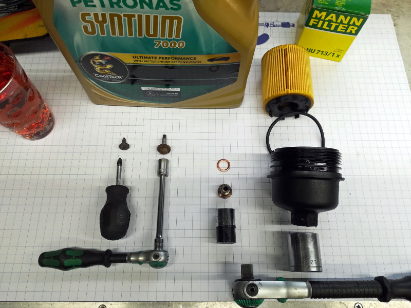

    Material: Motoröl ca. 4,5 L gemäss Hersteller 0W30 ACEA C2
    Ölfiter-Einsatz z.B. Fa MANN HU 713/1X
    Kupferdichtung für Ablassschraube 18x12mm
    Kaltgetränk nach Wahl :1f377: :1f37a:
    Werkzeug: Kreuz-und Schlitzschraubendreher, Schraubnüsse 10mm, 17mm und 27mm, Ratsche und Verlängerung
    Hebebühne/Werkstattgrube, 5l Auffangbehälter, Öl-Einfülltrichter, Ölbindetücher o.ä.

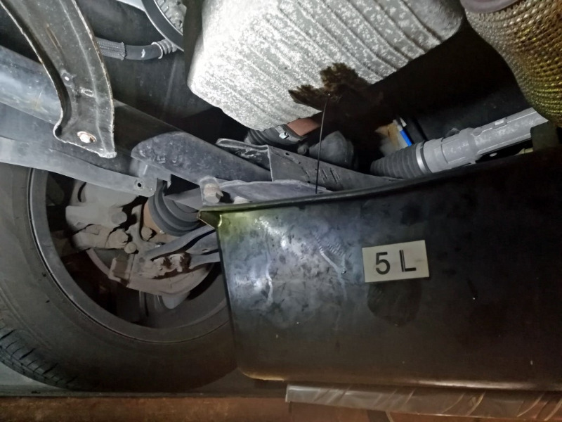

    Kunststoff-Unterverkleidung demontieren (4 x Schraube SW10, je 2 x Kreuzschlitz-Blechschrauben seitlich zu den Innenkotflügeln)
    Auffangwanne unter Ölwanne, Ablassschraube (SW 17) lösen und Motoröl ablassen.

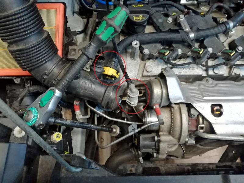

    Öleinfüllschraube abschrauben. Ich habe die 2 oberen Luftleitungen vom Ansaugschlauch abgezogen
    (mit Plastikclips gesichert, im Bild rot eingekreist) und den Ansaugschlauch
    vom Turbolader und Luftfilterkasten-Oberteil abgeschraubt und zur Seite gelegt.
    Bei der Gelegenheit kann man auch den Luftfilter-Einsatz inspizieren/wechseln.
    So hat man Platz, um den Deckel des Ölfiltergehäuses zu erreichen.
