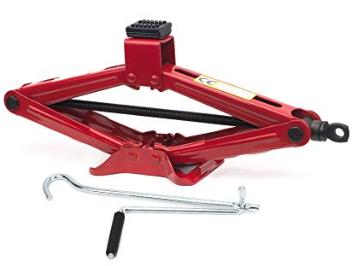

    Das Thema hatten wir beim Renegade auch schon einmal. Dort habe ich auch diesen Wagenheber als Möglichkeit gezeigt. Er ist selbst für meinen höhergelegten Renegade (der allerdings wohl stärkere Falzen hat) völlig ausreichend und macht einen qualitativ recht guten Eindruck.

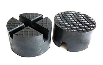

    Er geht bis 495 mm und sollte für alle Eventualitäten reichen. Gefunden habe ich den bei Amazon und auch wenn ich genau diesen kürzlich nicht gefunden habe, so ist doch viel vergleichbares im Angebot. Für den Falz solltes aber eventuell so etwas ähnliches dazu gekauft werden:

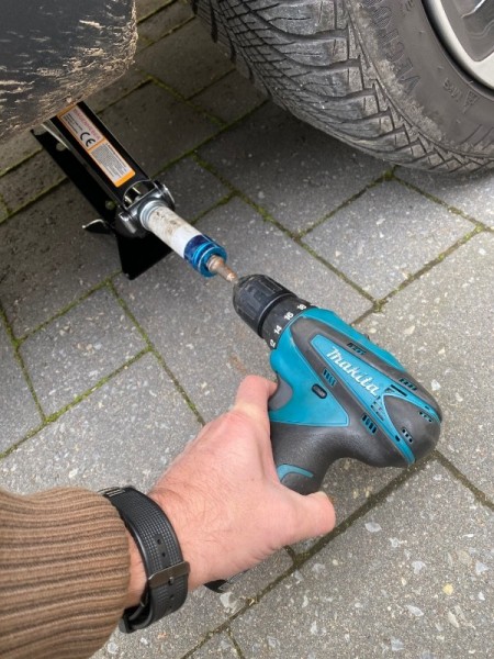

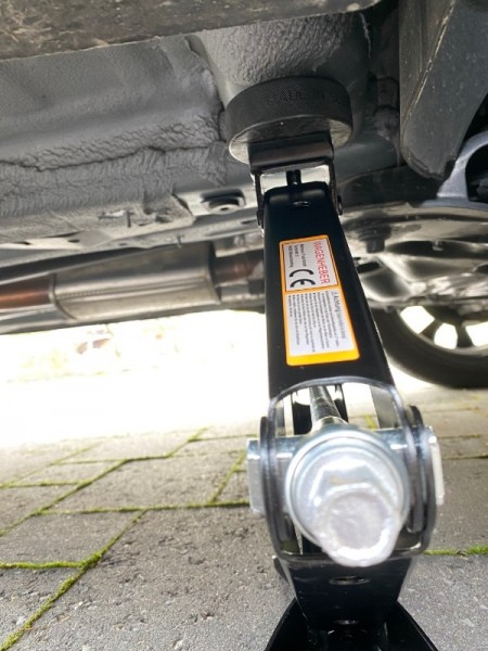

    Gestern wurde er geliefert, gleich ausprobiert, super! Aus meiner Sicht möchte ich eine Empfehlung für den Gummipuffer oben am Aufsatz aussprechen (die meisten auf Amazon haben leider nur eine Metalschienenaufnahme) sowie den Nuß-17er Anschluß am Gewinde. Meine kleine Makita DF330DWE mit nur 24Nm dreht den Wagen hoch, ist dafür aber sicher nicht prädestiniert (ein stärkerer muss ohnehin her). Vom Prinzip klappt das aber super. Da ich die Räder nun doch durchtauschen möchte habe ich mir gleich entsprechende Unterstellböcke bestellt. Auch diese haben (was selten zu finden ist) genutete Gummiaufnahmen.
    Die Ratschenmöglichkeit an manchen Scherenwagenhebern halte ich für ein Gimmick, da ratscht man sich zu Tode.
    getestete Makita

    Scherenwagenheber
    Der Scherenwagenheber sollte nochmal am Gewinde gut gefettet werden. Wenn ich nun noch einen einzigen Schlagschrauber fürs Wagenheben, Bolzen lösen und wieder anziehen brauche, verringert sich mein Räderwechselaufwand imens.
    Der im Foto dokumentierte Ansetzpunkt wurde nur versuchsweise ausgeführt. An dieser Stelle tat sich der kleine Akkuschrauber dann, aufgrund des (statischen) Mehrgewichtes, sehr schwer, aber um die Unterstellböcke zu platzieren benötigt man nunmmal einen anderen Hebepunkt.
    Als Zusatzpuffer hat sich der erworbene, genutete Klotz als zu weich herausgestellt. Ich verwende weiter meinen bewährten Eiskockeypuck ;)
