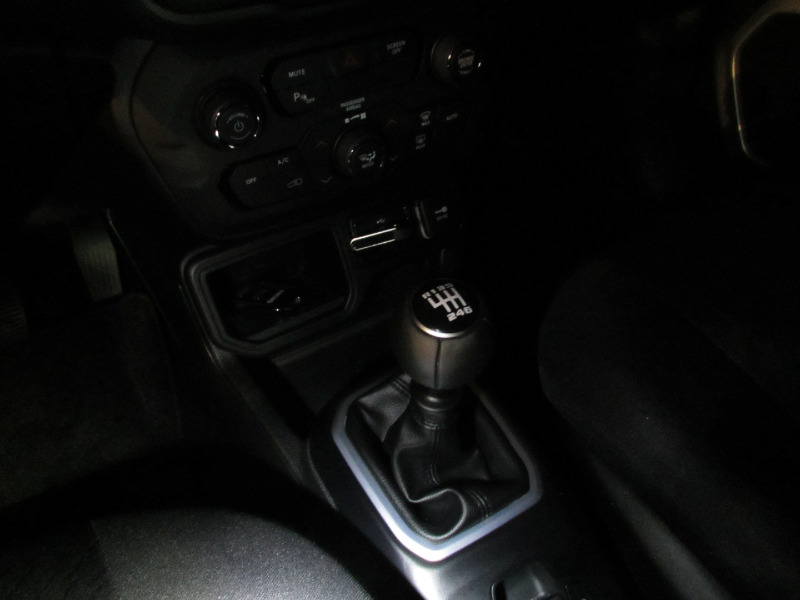

    Mein original Aluschaltknauf im Renegade ist kalt und nicht besonders schön (wenn man auf Leder steht, also im Auto zumindest). Ich wollte ihn daher in einen Lederschaltknauf tauschen. Hab mir also einen original Mopar-Austauschlederknauf bestellt und dachte: alten runterschrauben, neuen drauf, fertig. Von wegen. Erstmal ist es gar nicht so einfach, an die Befestigungsschraube ranzukommen, ohne den Schaltknauf zu zerkratzen. Der Deckel über der Schraube ist praktisch spaltlos eingefügt. Habe also den Knauf etwas abgeklebt und konnte dann mit einem Cutter den Deckel anheben und mit den Fingernägeln wegziehen.

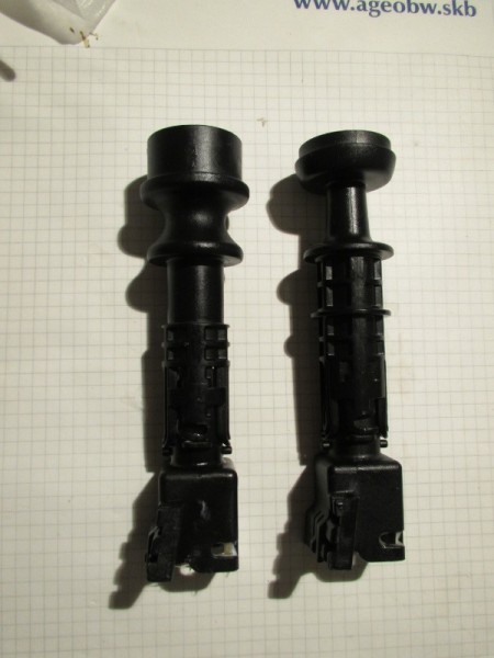

    Dann Aluknauf losschrauben (die Schraube war werksmäßig recht locker festgezogen), Rückholfeder abziehen und die Kunststoff-Rückwärtsgangarretierung nach oben abziehen. Der Lederschaltknauf baut nämlich flacher als der Alu, so dass es einen neuen Kunststoffadapter braucht. Leider ist der neue Adapter an der Stelle, an der die Manschette befestigt wird, wesentlich dicker (auf dem Foto rechts der neue Adapter, links der Originale).
    Da hat Mopar wohl irgendwie nicht mitgedacht. Also zwei Möglichkeiten: den Lederknauf mit der alten Rückwärtsgangarretierung fahren. Geht technisch, aber beim Schalten liegen die Finger dann ständig auf dem Ring der Arretierung auf. Mist.
    Also habe ich die Kunststoffrippen des neuen Adapters mit dem Dremel weggeschliffen, bis die Manschette drum rum passte. Sollte technisch auch kein Problem sein, da nur Längs-, aber keine Querkräfte auf den Adapter wirken.
    Neuen Knauf festschrauben. Angegeben sind 8-9 Nm, die ich auch mit dem Dremo eingehalten habe. Da die Schraube sich aber dennnoch recht leicht wieder lösen lässt, habe ich noch etwas mittelfeste Schraubensicherung aufgetragen. Das sollte dann dauerhaft halten.
    Also Lehre aus der Geschichte: Mopar-Teile passen nicht unbedingt. Wer auch seinen Knauf tauschen möchte, sollte sich auf Bastelarbeit einstellen.
    Die Gangbeschriftung ist zwar etwas grundschulmäßig, aber er liegt prima in der Hand und fühlt sich einfach gut an. Leder halt. Schalten macht Spaß.
