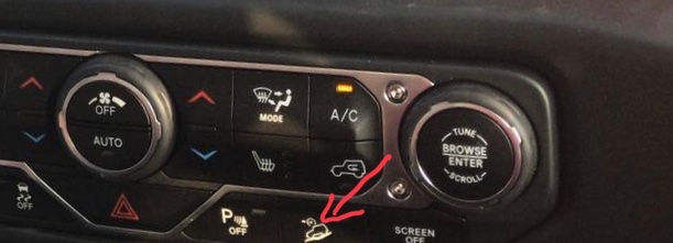

    • Beim Renegade Limited gab es ihn auf dem Stelltad, beim WranglerJL ist die Taste in der Armatur eingebaut, wie es beim Cherokee aussieht kann ich nicht sagen.
      Such mal nach dieser Taste:
