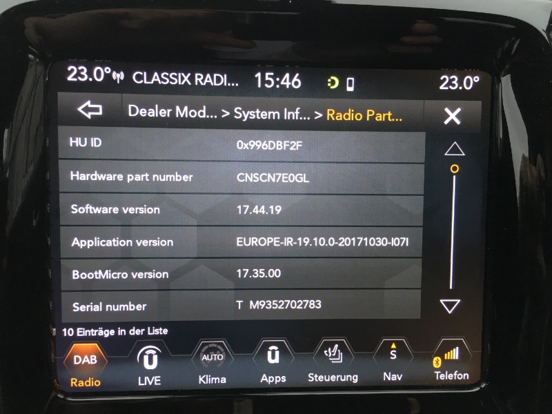

Kannst du mir sagen, welche Softwarestände du auf dem uConnect hast, also uConnect Application und uConnect Live? Bei mir aktuell 21.7 und 3.1.0

Hier hatte ich ein Bild der Versionen gepostet...
new-jeep-forum.de/attachment/8…e-a465-eeabf06884e3-jpeg/In Benzin Veritas!Mein Compass: Benzin 1.4/170; alle Optionen ausser Glasdach & Anhängerkupplung
Danke für die Rückmeldung.
Du bist noch auf der 19.10.0, das ist wohl der Unterschied. Mein neues Radio hat die 21.7.0 drauf, da wird dann der Hund drin sein. -
