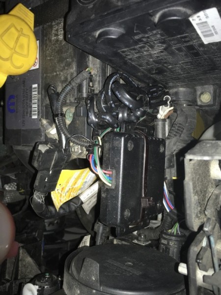

    Braucht eigentlich nur Plus und masse von der Batterie angeschlossen werden. Es ist ein seberates steuergerät dabei. Und es muss noch mit einer klemme die dabei ist ein spannungssignal vom abblendlicht abgezwackt werden damit das steurgerärt weis ob das licht an ist um die TFL abzuschalten oder zu dimmen.

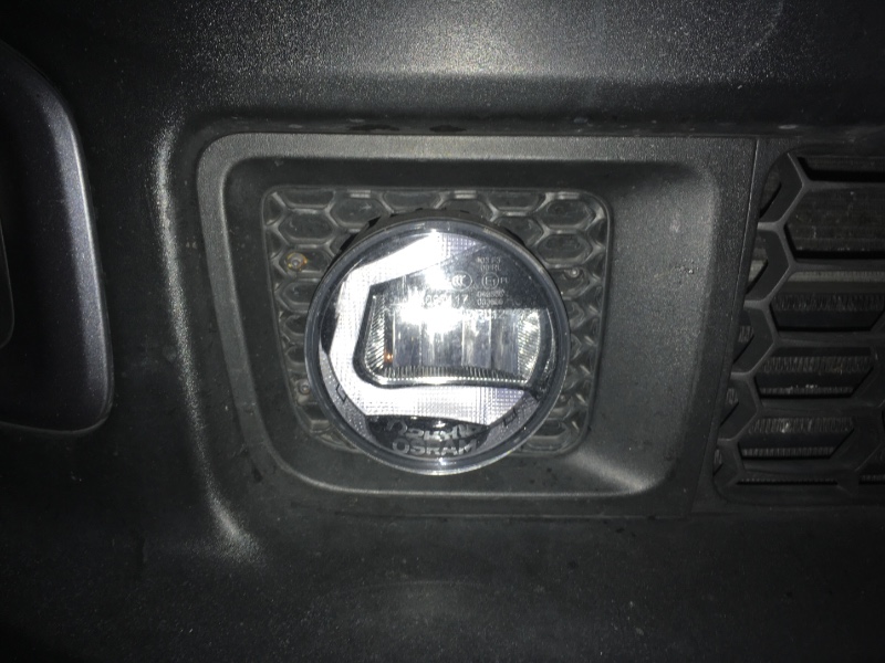

    Habe die Deckel der abstandhalte sensoren (habe keine nur blinddeckel) die TFL reingeschnitten und angeschraubt hält super.

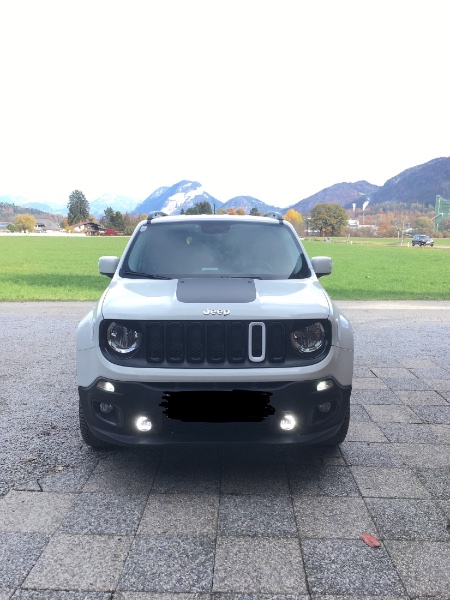

  • Hier ist das TFL und die Steuerbox zu sehen

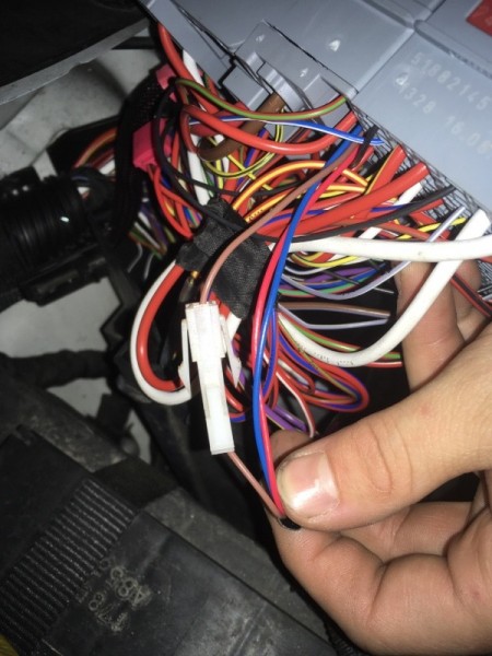

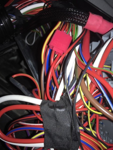

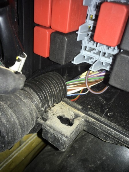

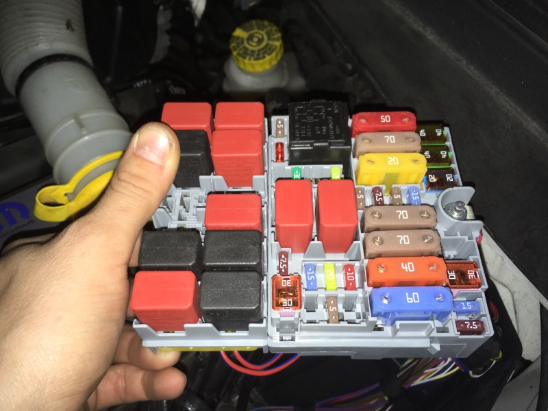

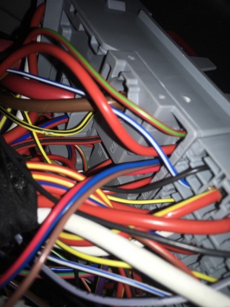

  • als nächstes wo ich mit dem kabel in den Sicherungkasten rein bin
    Das nächste bild zeigt wie ich mir mit einer klemme ein zündungsplus von einem Kabel abzwacke und mit einem weiteren kabel zu einer neuen Sicherung für die TFL fahre. Als nächstes sieht man die drei kabel die nach der sicherung mit zur steuerbox führen
    Blau und rot sind für die stromversorgung der box und das braune für die abdimmung bei einschalten des lichtes.

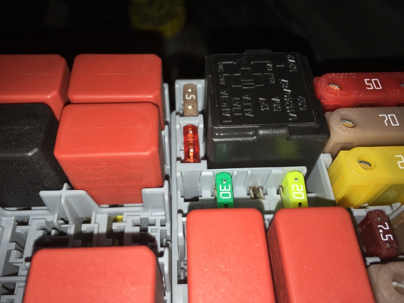

  • hier sieht man die 10ampere sicherung die ich neu gesetzt habe
    Und des weiteren einen stecker am braunen kabel, wenn man diesen trennt dimmen die TFL nicht mehr ab sondern schalten komplett aus

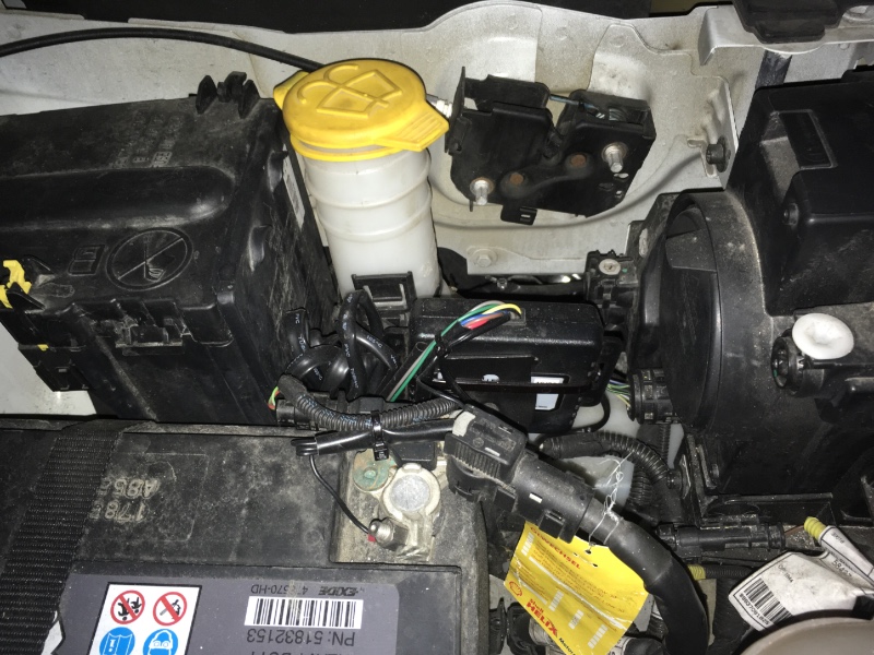

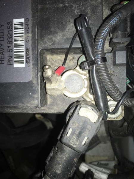

  • hier nochmal die box und die Masse an der batterie

  • @Renni15, mich würde mal interessieren, wie Du die TFL befestigt hast. Du hast ja in die Blende ein Loch gefräst und die Lichter von hinten durchgesteckt, aber wie hast Du sie befestigt? An der Stelle ist ja keine Aufnahme für die 3-Punkt-Verschraubung.
    Gruß, Jeeperich
  • Renni15 schrieb:
    Jetzt leuchten vier
    Geht ja nicht werden ja auch als begrenzungslicht verwendet
    Als Begrenzungslicht ????
    So wie es auf dem Foto aussieht hast Du ja auch LED`s in den Originalen TFL`s
    Aber 4 Leuchten vorne ,wenn Scheinwerfer an,sogar 6 ,für meinen Geschmack ein wenig zu viel ,sorry.
  • Ja begrenzungslicht! wenn licht an dimmen die original tfl ab und werden nun als begrenzungslampen verwendet wenn eins von den hauptscheinwerferlichtern ausfällt.
    Jab sind auch leds drinn mit 2 verschiedenen watt anzahl für das dimmen auch von osram
    Mit nebler sind es dann 8 :thumbup:
