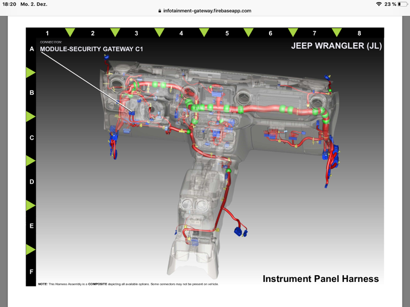

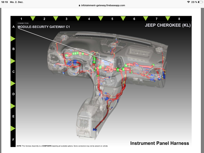

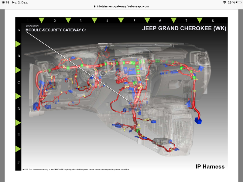

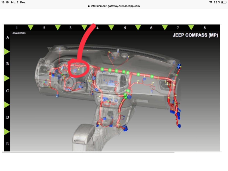

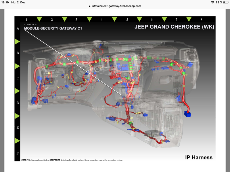

Bypass-Lösungen gibt es mittlerweile einige, auch günstig aus Fernost. Das Problem ist eher der Aufwand um den Bypass anzuschließen. Beim JL geht’s richtig easy, auch beim WK2 ist der Aufwand überschaubar. Aber dann wird es richtig lästig: Beim KL muss das Radio raus und beim MP gleich der ganze Instrumententräger.
Magneti Marelli bietet inzwischen eine offizielle Lösung an, die für freie Werkstätten gedacht ist. Kostenpunkt schlappe 650,-€, dazu muss man zur Autorisierung online ein Ticket für 1,-€/Tag lösen. -
Das ist beim MP dann aber übel, ich dachte, man könne es dieser Beschreibung zufolge einfach erreichen:
MP: The Security Gateway Module (SGW) is located under the instrument panel to the left of the steering column attached to the plenum bracketMein Auto: Jeep Avenger
klasse, danke!
Hast du auch Übersichten vom 500x und Renegade?Mein Auto: Jeep Avenger
