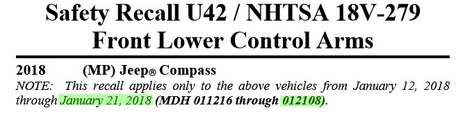

    Es gibt für den Compass den Rückruf U42, es wurde eine Charge fehlerhaft geschweißter Querlenker verbaut, die brechen können (Recall-u42-untere-querlenker-vorne/).

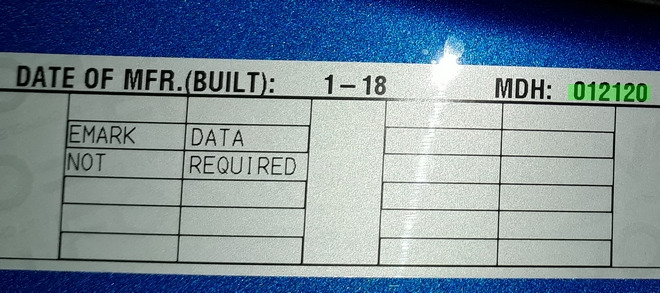

    Offiziell betroffen sind Fahrzeuge, die bis einschließlich 21.01.2018 bis zur 8. Stunde zertifiziert wurden (MDH 012108).
    Mein Compass wurde am 21.01.2108 fertiggestellt, allerdings erst in der 20. Stunde zertifiziert. Insofern also vom Rückruf nicht betroffen und damals auch nicht mit gelistet.

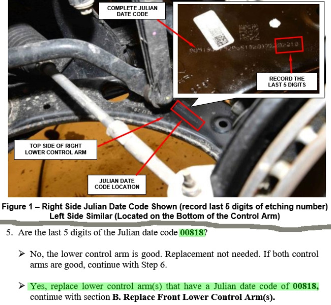

    Die verbaute Charge der fehlerhaften Querlenker hat als letzte fünf Ziffern das Datum "00818" eingeätzt. Laut offiziellem Rückruf Dokument sind alle Querlenker mit dieser Nummer zu tauschen. Nur wenn eine andere Nummer dort steht, ist kein Tausch erforderlich.

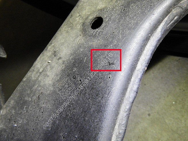

    Jetzt habe ich beim Räderwechsel festgestellt, dass mein rechter Querlenker an der angegebenen Stelle tatsächlich die Ziffern "00818" aufweist (der linke Querlenker hat eine andere Nummer).
    Damit handelt es sich eigentlich um einen Querlenker aus der fehlerhaften Charge. Nur weil mein Compass am 21.01.2018 nicht bis zur 8. sondern erst zur 20. Stunde zertifiziert wurde, wurde er nicht vom Rückruf erfasst. Soll ich nun darauf vertrauen, dass das Teil hält? Wie nun weiter?

    als ich am Dienstag beim Kundendienst war habe ich natürlich auch auf die Querlenker Problematik beim Compass hingewiesen und gesagt das sie das doch überprüfen sollen, also meiner ist nicht betroffen ( MDH 062323 )

  • Mein Compass wurde am18.01.2018 in der 8 Stunde gebaut (zum Leben erweckt)...müsste ich da nicht auch betroffen sein? Gibt es da auch einen brieflichen Rückruf wie bei U12?
    Dein Türaufkleber müsste demzufolge MDH 011808 sein. Damit fällt er in den betroffenen Zeitraum. Entscheident sind laut dem Rückruf Dokument die letzten 5 Ziffern auf den Querlenkern. Sofern die nicht "00818" lauten, ist alles gut.
    Beim rechten Querlenker sind die auf der Oberseite eingeätzt, beim linken auf der Unterseite.
