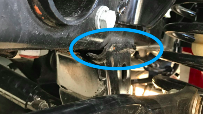

Na ja, auf dem Bild der Stelle ist sowohl der Rahmen als auch das "Track Bar Bracket" klar als recht starkes Material auszumachen - stärker als das Meiste, was wir so bei Renegade, Compass oder Cherokee haben. Warum das Schweißen nicht ab Werk bei allen JL gleich richtig gemacht wurde, muss natürlich geprüft werden, aber ein Nachschweißen an der Stelle erfordert keine Kunst-Schweiß-Fertigkeiten. Mit entsprechendem Unterbodenschutz auf einer Lackschicht kann man Korrosion sehr gut vorbeugen. Wenn einem das nicht ausreicht, verlangt man halt, dass eine Zinkschicht aufgebracht wird bevor lackiert wird.Toy4ever schrieb:
Heißt für mich, es wird da nichts ausgetauscht, sondern es kommt ein „Spezialist“, der dann mit dem Schweißbrenner am neuen Auto herumbrät.
Ich frage mich, wie sie dann nach dem Schweißen einen wirksamen Korrosionsschutz wieder hinbekommen wollen? Mit der Sprühdose etwas schwarzen Lack draufblasen kann’s ja wohl nicht sein. Ich wüsste jetzt nicht, ob ich als Betroffener so einen geflickten Wagen noch abnehmen würde.
Ich würde aber schon eine großzügige Wiedergutmachung von FCA verlangen - und sei es nur, weil das Fahrzeug nicht zeitgerecht und voll einsatzfähig ausgeliefert wurde... und auf der Bühne würde ich mir die Stelle zeigen lassen.
