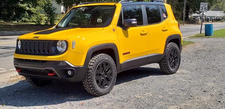

    Fahre jetzt meinen zweiten Trailhawk (MY15 und MY18) und habe (speziell zu diesem Thema hier) die 225/65 R17 General AT3 ohne Spurplatten oder Höherlegung montiert.Technisch soweit kein Problem hinsichtlich der Radhäuser. Allerdings beträgt der Abstand zwischen der Federplatte des Federbeins und der Lauffläche des Reifens ca. 7mm deshalb wird der 70er Querschnitt ein Problem darstellen.
    Mein Renegade:

    Bezüglich Deiner Bereifung sollte zumindest in den Papieren etwas eingetragen sein, weil die Größe zwei Größen-Stufen über der standardmäßigen Größe der eingetragenen Bereifung liegen. Das ist normalerweise aber kein Problem und Du kannst gerne auf meine zertifizierte Tachomessung (Siehe Link oder unter "Erfahrungsberichte" meinen Thread zur Höherlegung) zurückgreifen, falls die Frage aufkommt.
