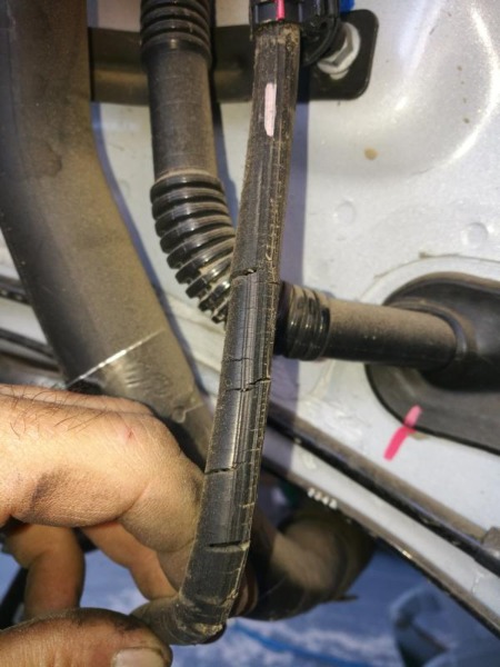

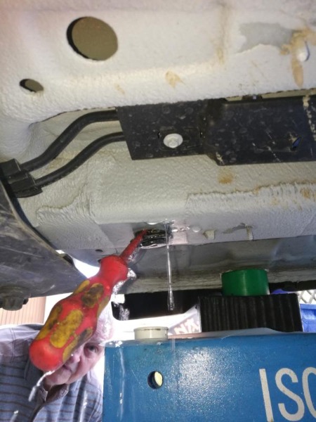

    Habe Hohlraum- und Unterbodenversiegelung bei "Butze" (Ralf Bauer) an der Mosel in Auftrag gegeben. Als er gestern die "Stöpsel" an beiden Schwellern anhob, kam literweise Wasser in Strömen heraus =O . Daneben zeigte sich der Entlüftungsschlauch vom Benzintank total porös und mehrfach eingerissen, so als wäre das Ding 20 Jahre alt ?( . Der (Neu)wagen wurde im September 2017 gebaut und im Februar 2018 bei Dirkes in Köln abgeholt. Normale Fahrweise ohne Gelände, Handwäsche, Laternenparker. Ich bitte alle Interessierten, die Stöpsel im Schweller mit Schraubenzieher oder Ähnlichem etwas anzuheben und schauen, was da rauskommt. Auch der vielleicht vergammelte Entlüftungsschlauch könnte einen Blick wert sein. Bin gespannt auf Eure Erfahrung.

  • Ok, jetzt wo ich das Bild sehe, ja, sowas ist mir auch schon mal aufgefallen. Da hat es an dieser Stelle rausgetropft, als ich den Compass hinten zum Reifen wechseln angehoben hatte. Muss ich noch mal drauf achten, das wäre ein dicker Hund.

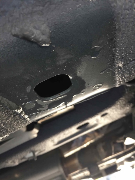

  • Hallo GGT3, wo wir schonmal beim Thema Wasser in den Holmen sind: ich muss leider auch die Besitzer des Compass MX Bj. 2017 warnen. Ich habe am letzten WE Trittbretter verbaut. Auch hier tropfte Wasser aus den Holräumen. Die Öffnungen zum Befestigen der Halterungen ( Langlöcher) waren zuvor mit einer Art PVC Klebeband verschlossen und überlackiert worden. Teilweise sogar mit PU Schaum gefüllt. So eine Pfuscherei habe ich noch nicht gesehen. Da wird es echt schwierig, die Feuchtigkeit mittels Öl oder Fett raus zu bekommen. Da hilft warscheinlich nur - Fluten - und hoffen das Öl kriecht in alle Ritzen. Wie das Wasser da rein kommt weis ich nicht. Geregnet hat es in diesem Jahr noch nicht allzuviel. Eventuell beim Auskärchern der Radkästen ???

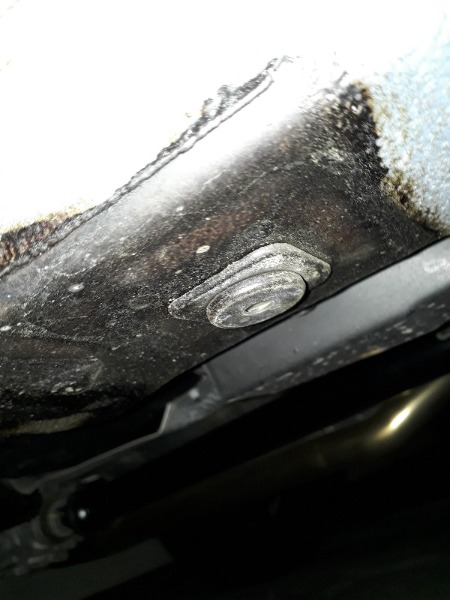

  • Meine Schweller sind trocken. Werde das nach längerem Regen erneut prüfen. Unten ein Foto vom Einfüllstutzen und entlüftungsschlauch. Sieht bei meinem ganz anders aus.
      110,11 kB, 800×600, 321 mal angesehen
    Mein Compass: Limited Schwarz 4WD 170PS 9AT Benzin alle Pakete
  • Habe heute mal bei meinem geschaut. Am Stopfen ist soweit alles trocken, auch bei leichtem Anhebeln - bin aber schon seit längerem nicht mehr im Regen gefahren. Fahrzeug war aber auch nicht geneigt.
    Beim Entlüftungsschlauch konnte ich nur diesen Bereich sehen, sieht aber auch anders aus, als beim TE. Eventuell müsste @GGT3 seine fotografierte Stelle nochmal etwas konkretisieren.
