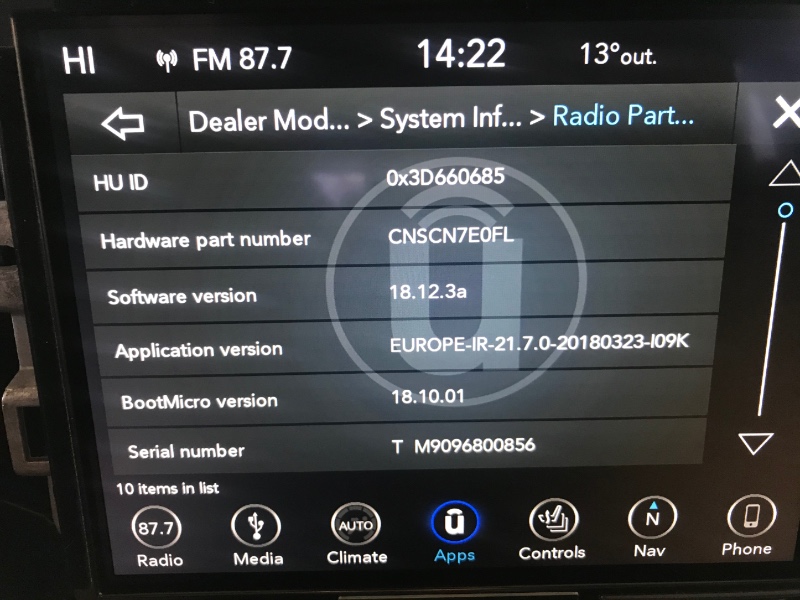

  • Frage:
    Ich habe ein „neues uConnect“ bekommen. Das Baujahr davon ist aber April 2018 gewesen.
    21,7 ist drauf. Ich sagte das es 22,5 gibt.
    wenn man meine vIn eingibt und sucht wird nichts angezeigt. Wenn er Manuel sucht dann wird 22,5 angezeigt.
    kartenmaterial auch nur 17Q2
    Welche ist die richtige für mich?
    habe MY19
    Habe jetzt erstmal auf 21,7 belassen.

  • Ich sehe, dass man Dir ein ziemlich altes Radio eingebaut hat. Die aktuellen MY 19 Radios werden mit 22.5 ausgeliefert.
    Dass für deine VIN kein Update angezeigt wird, ist keine Überraschung. Für MY19 Radios gibt es noch kein freigegebenes Update. Die Version 22.5, die es als Update gibt, ist nur für MY18 Radios. Das sollte der Werkstatt aber aufgefallen sein, wenn sie das zugehörige TSB gelesen hätte.
    Die Werkstatt kann an dieser Stelle nichts mehr weiter tun, so lange kein freigegebenes Update von FCA kommt. Mit der 21.7 wird ja auch kein TomTom Live Traffic funktionieren, das ist ja bekannt. Das würde ich nun als Aufhänger nehmen, um hier massiv zu reklamieren. Ich würde das gleich zweigleisig machen: Zum einen über die Werkstatt, zum anderen über die Kundenbetreuung richtig Dampf ablassen. Evtl. haben die Flying Docs ja schon was zur Verfügung. Dabei auch richtig deutlich machen, dass nach jeder „Reparatur“ der Mist noch größer wird und du jetzt Geld zurück haben möchtest. Auch ein Anwalt könnte jetzt hilfreich sein.

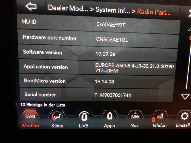

  • Wichtig: Updatesituation Compass MY18 mit uConnect 8,4 (UGQ)
    "Sie bekommen ein anderes Radio mit der neusten Software" Nicht das es nicht deutlich besser wie vorher wäre aber seht euch das an
    Da ich morgen meinen Sachbearbeiter bei FCA zurückrufen soll bin ich einmal gespannt was er dazu zu sagen hat... Jetzt wundert mich auch nicht mehr wieso er das verdammte Live Update nicht installieren will....

  • LOL, und zu allem Überfluss ist beim Thomas auch noch was falsch konfiguriert. Das Radio denkt anscheinend, es steckt in einem Grand Cherokee. Erkennbar an den runden Buttons unten in der Menüleiste. Beim Compass sind die Buttons sechseckig, nicht rund.
    Mmmh, die Oberfläche (Skins) kann man frei wählen (17 zur Auswahl)
