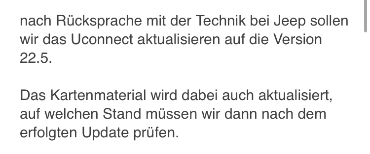

Ja, 22.5 ist Standard beim MY19.
Mein Uraltes Radio ist scheinbar doch nicht so alt, ich hätte bloß mal richtig lesen sollen... Meine Software ist aktuell auf dem Stand für 2017/2018'er Compass, nämlich 21.7. Ich habe beim Boot Loader nachgesehen und der ist 18.1 Nachdem heute mein kleiner mal am Computer hing habe ich natürlich gleich nachgefragt was man noch so alles freischalten kann... Leider geht beim Compass nicht viel, der Trick wie bei meinem Dodge Caliber den Ländercode zu ändern ist beim Compass wegen der Frontkamera (Lane Sense) nicht möglich da das System dann neu angelehnt werden muss was ein riesiger Aufwand sein soll.... Erfreulich ist das mein Start/ Stop System wieder funktioniert, lag am Batteriesensor....
Sollte das Update auf 22.5 für die 17'er und 18'er Modelle freigegeben werden bekomme ich dies kostenlos installiert Ich möchte ja schließlich das meine Live Services wieder funktionieren Der Meister hat nur gelacht und gemutmaßt was dann nicht mehr funktioniert
Gesendet von meinem MHA-L29 mit TapatalkGruß TomMein Compass: Limited 170 PS Benziner Granit Crystal(diverse Modifikationen und Schnickschnack ☺) ,Suzuki GSX-S750 (nur Schönwetter), Renegade Longitude 1,6l eTorq (einige optische Gimmicks )
Ob das dann mit der 22.5 klappt, habe ich meine Zweifel. FCA trägt den Radiotausch nicht in die Datenbank ein, somit denkt das System, du hast nach wie vor das 2017er „Early Build“ Radio drin und verweigert den Download. Das Spiel habe ich auch schon durch.
Lasse Dir am besten gleich die Version 28.3 aufspielen, damit funktioniert TomTom Live auf jeden Fall. Dann muss eben wie bei mir der Flying Doc kommen. -
Das macht mein Händler nicht(wegen der fehlenden Freigabe seitens FCA) , hab ich natürlich gleich vorgeschlagen. Aber da ich am Montag bei der Technikabteilung von FCA Rückmeldung geben soll werde ich das auf jeden Fall ansprechen und das Ticket offen halten ( seit jetzt November 2018!!!). Solange die Live Services nicht funktionieren ist das Auto nicht in Ordnung! Mal sehen.....
Beim nochmaligen lesen ist mir eben etwas aufgefallen ....Version 28.3??. Die Version kennt noch nicht einmal mein Händler !!
Die letzte ihm bekannte ist 22.5, hab ich selbst im Computer gesehen als wir die Abfrage gemacht haben...
