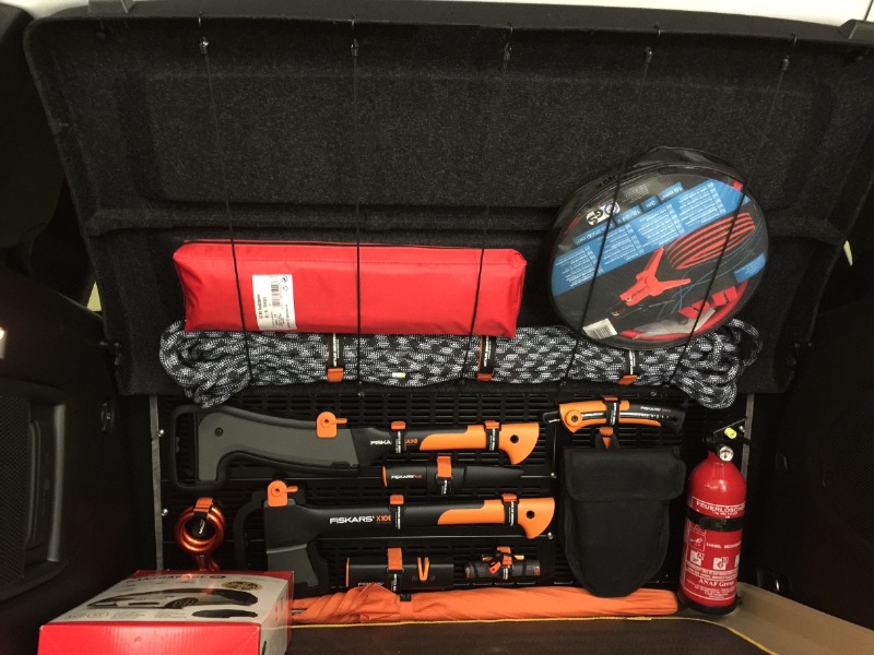

Habe meine eigene Lösung für Seil und Schäkel gebastelt ...

Wirklich klasse!Freizeitpirat schrieb:

Hallo FreizeitpiratFreizeitpirat schrieb:
die Lösung finde ich genial!
Hast du ggf. noch weitere Details zum Aufbau?
z.B. Hersteller bzw. Bezug des Haltesystems und Befestigung des Ganzen an der Rückenlehne.Mein Renegade: MY17 Trailhawk 2.0L Multijet, Anvil, Leder schwarz mit Dekor rot, Technologie- und Sicht-Paket, Uconnetct Live, AHK

Lüftungsgitter Baumarkt ... Klettbänder. Befestigung Seil mit Karabiner ... an den Kopfstützen. Sieht man gar nicht. -
