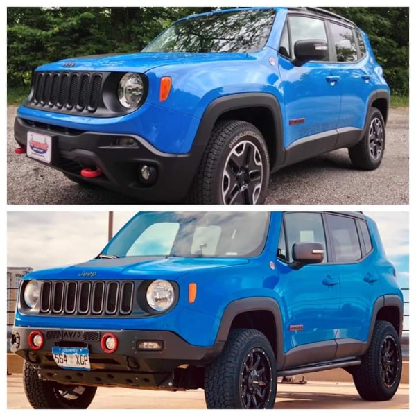

    • Mein Bekannter meinte "a little lift and cool tires for my Car" ;(
      Aber @Timo_112 ich habe nun auch den Jungs von Trailmaster geschrieben. ^^
