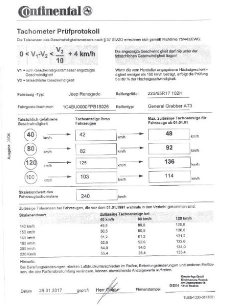

      Eine Tacho-Neueinstellung benötigst Du bis 225-65 R 17 nicht. Was ich durchgeführt habe war nur ein Tachoabgleich, um einen Nachweis zu haben, dass er nicht "nachgeht (d.h. nicht weniger anzeigt als real gefahren wird).
      Mein KFZ-Sachverständiger DEKRA Abnehmer sagte aus, dass eine Nummer größer gar kein Problem sei, aber dass bei zwei Nummern größer, eine Prüfung sinnvoll / notwendig sei. Auch dieses wird aber regional etwas unterschiedlich gehandelt.
      Hier noch einmal meine Tachobestätigung:
      new-jeep-forum.de/gallery/imag…574f846a498ac74df51a96285

      Bezüglich Deiner Frage: Das mit dem Tacho-Abgleich / der Vermessung war sozusagen Teil der Vorabsprachen mit Autohaus und Dekra Sachverständigem. Ich hatte den Termin mit dem Autohaus (Wechsel der Reifen) und der Fa. Kienzle Argo am selben Tag gemacht. Am Folgetag war Endabnahme und Eintrag in die Papiere.

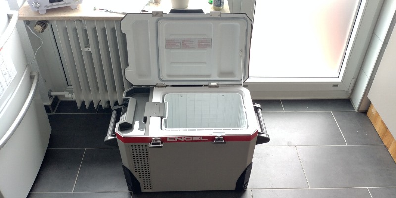

    • So...
      Dieses Wochenende habe ich mit meiner Besseren Hälfte mal unsere neuen "Gimmicks" getestet beim Dachzeltnomadenfestival im Mammutpark.
      Bei dieser Gelegenheit habe ich dann auch mal ein paar Bilder gemacht ;)
      Neben einer Engel Kompressorkühlbox habe Ich schon einmal die Dachträger (Rhino Rack Heavy Duty 165 auf Rhino Rack CBX-Füßen) für das Dachzelt (James Baroud Extreme XXL) montiert, in der Hoffnung, dass der Liefertermin Anfang Juli klappt. Der Unterfahrschutz für die Kardanwelle liegt auch bereit und wartet auf die Montage.

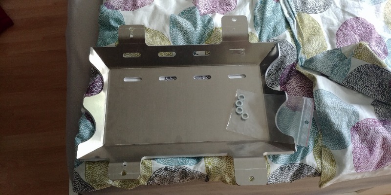

    • Der muss, ob er will, oder nicht :D

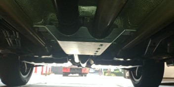

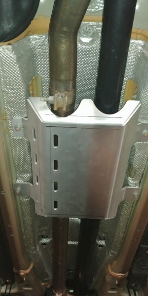

    • Update:
      Unterfahschutz -"Check"- :thumbup:

    • Gefällt mir sehr gut!
      Wo hast Du den her? Und hattest Du schon mal Grundberührung an der Stelle?
      Steht das nach unten über oder ist quasi plan mit dem Unterboden?
      Überlege auch sowas zu kaufen. Frage mich aber, ob das wirklich was nützt.... Ich meine weil das Teil ist recht eckig. Die Schrauben, mit denen es festgemacht ist wirken nicht so stabil. Jetzt frage ich mich nämlich, was für einen Schaden erzeugt ich, wenn ich mit der Abdeckung hängen bleibe und sie reißt mir ganz oder teilweise ab... Was Gerät in mitledenschaft?
      Weißt Du was ich meine? Will Dir das nicht schlecht reden, sage nur, wo ich bedenken habe....
