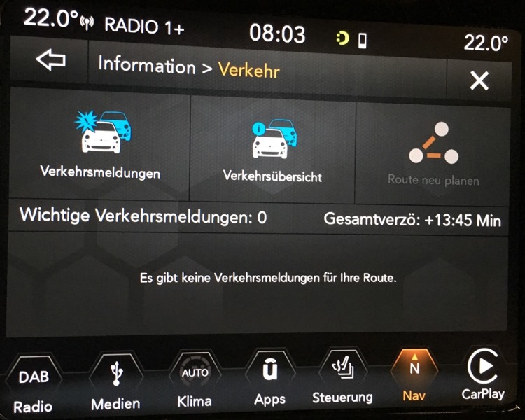

    Hallo allerseits,
    Heute ist mir gerade aufgefallen, dass das Navi (8.4") die Verkehrsmeldungen in der Zeitrechnung berücksichtigt, aber mir sagt "Es gibt keine Verkehrmeldungen für Ihre Route"
    Ist das bei Euch auch so ?

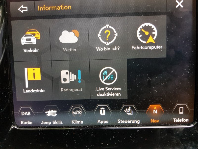

    Ich bin erst nach einiger Zeit draufgekommen, dass man die TomTom Dienste im Navi-Menü erst noch aktivieren muss. Dann will das Navi die Zustimmung, den eigenen Standort on TomTom zu übermitteln (ist auch logisch, dass das notwendig ist). Nachdem die Aktivierung gemacht wurde, klappt das auch mit den Verkehrsmeldungen.
  • Frankyy54 schrieb:
    Ist das nicht einfach das Häckchen in den Navi Einstellungen ?
    Nein, eben nicht. Ich habe das auch nur aus Zufall entdeckt. Navi-Hauptbildschirm auf Informationen klicken und runter scrollen. Dann taucht ein Button TomTom Dienste aktivieren auf.
  • das hatte ich schon gemacht:
    ich kann sie nur noch deaktivieren,

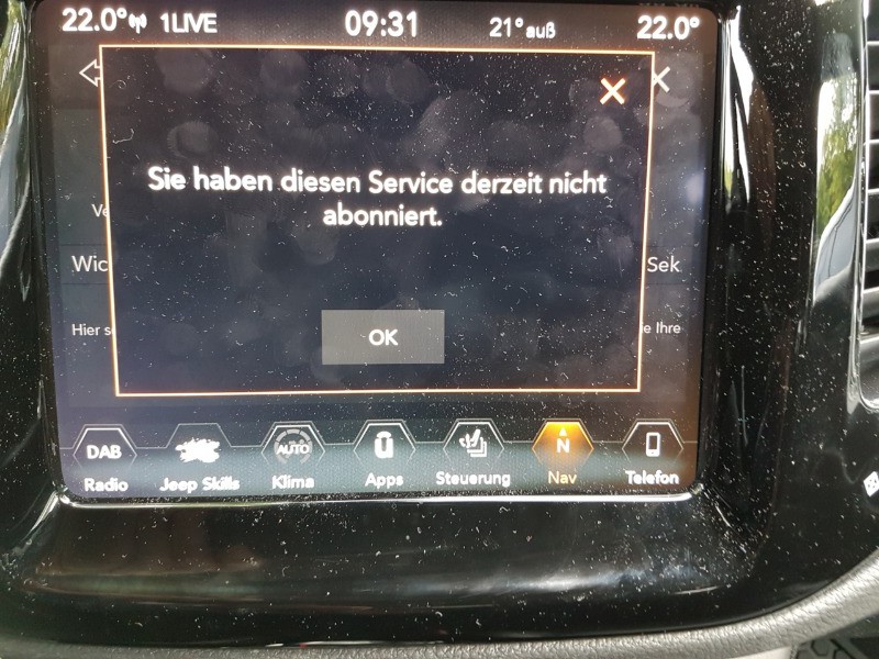

    was aber jetzt neu ist wenn ich auf Information drücke kommt das:
    Nach OK bin ich dann im Bild wie oben.

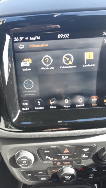

  • Hallo,
    ich bin neu hier. Habe meinen Compass am Freitag abgeholt.
    Kann mir jemand sagen wie man das TOMTOM aktiviert?
    Der button ist grau hinterlegt!!!
    Uconnect live ist aktiviert und bluetoth ist an.
