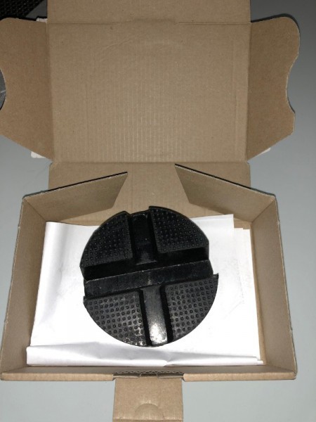

Ich habe mir nun erst mal einen tief genuteten Gummi-Adapter als Aufsatz für den Heber bestellt, der für den Renegade und Compass ausgelegt sein soll. Wenn der da ist, werde ich berichten, wie es klappt.
kienau.com/Wagenheber-Gummiauf…uflage-rund-SUV--821.html

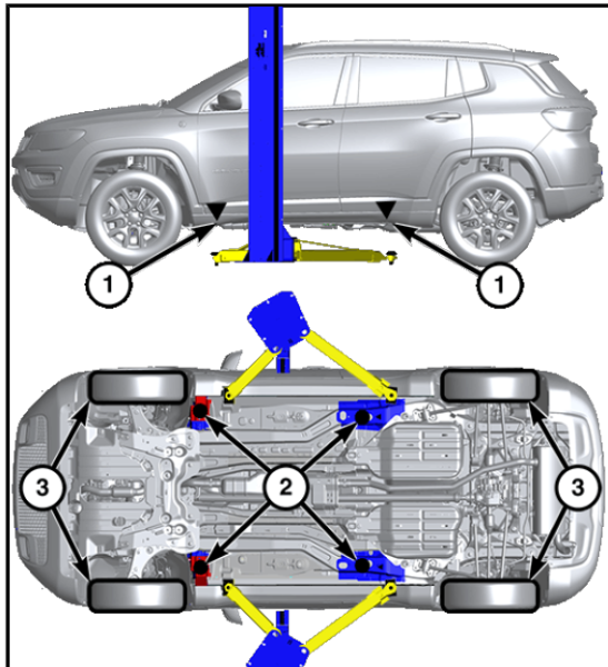

Ja, das mit der Plastikverkleidung am Schweller kenne ich nur zu gut...der Reifendealer hat auch beim ersten mal versucht den Compass so hochzuheben we man ein Auto eben auf der Bühne hochhebt....als ich ihn dann jedoch auf die Plastikverkleidung hingewiesen habe hat er ihn gleich wieder runter und die Stempel neu angesetzt. Auch mit der Handbremse sind die Jungs, die damit keine Erfahrung haben, immer am verzweifeln, der letzte hat mein Auto laufen lassen bis er ihn richtig positioniert hatte
....das man die Handbremse im Menü auf Werkstatt schalten kann hat bei den ersten beiden male nicht wirklich etwas gebracht, die ging trotzdem zu
Erst jetzt beim Wechsel von Winter auf Sommerräder hat mal alles einwandfrei funktioniert
