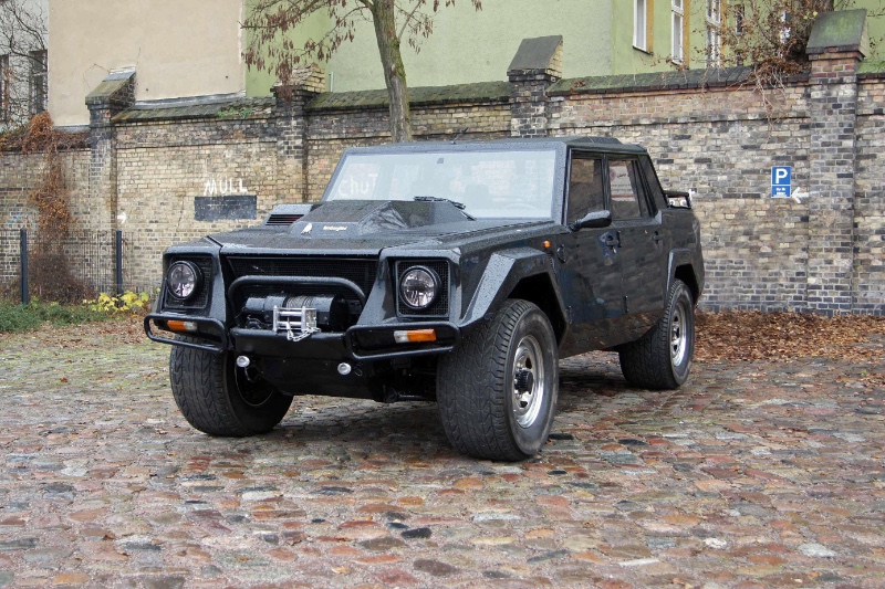

Ich meine nur es gibt eben Fahrzeuge die robuster sind da meine ich damit Fahrzeuge die fürs Militär entwickelt worden sind die sind robuster Dazu zähle ich Defender G-Klasse und Wrangler und noch Gaz aber das wars so ziemlich die sind robuster . Da fürs Militär entwickelt . Und auch die kommen von der Robustheit irgendwann an ihre Grenzen zb. Superkarpata da gehen auch diese Fahrzeuge reihenweise in die Knie .
Ich möchte dem Renegade wirklich nicht schlechtreden habe ja schließlich selbst einen . Aber das Hinterachsgetriebe ist nicht das stabilste es haufen sich die ausfälle . Übrigens es gibt Sachen die kann ein Defender nicht und zwar komfortabel mit 180 auf der Autobahn und drum fahr ich Renegade und nicht Defender und er suzuki sj kann das auch ned
Sorry, aber da regt sich der Historiker in mir.
Der Land Rover ist eindeutig für die Landwirtschaft entwickelt worden und der Wrangler ist der Nachfolger des CJ, Civilian Jeep.
Das stimmt nicht ganz was du schreibst
Ja, da haben wir wohl wieder ein Diskussionspotential. Fakt ist, dass es von all diesen Fahrzeugen "MilSpec" Varianten gab - sie haben also die erhöhten Anforderungen der Militärs genügt. Dass auch für diese Modelle nicht "alles" möglich ist, sollte dabei auch klar sein.
