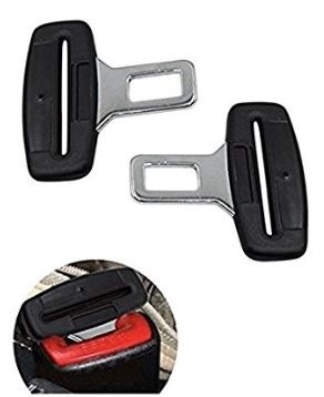

  • Dafür gibt es doch eine einfache Lösung... im Gelände unter Umständen sehr sinnvoll!
