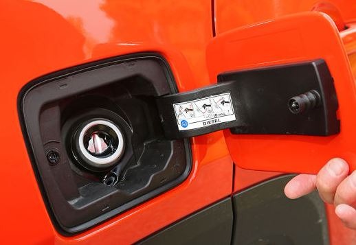

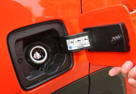

    Und noch eine Frage... ist Euer Capless System anders als beim Renegade? Bei mir sieht das so aus:
    Da kann eigentlich nichts von innen nach außen drücken, da die Klappe nur Berührungspunkte an dem Scharnier und am gefederten Verschlussstück hat, nicht jedoch mit dem Stutzen an sich.
