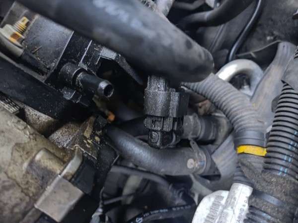

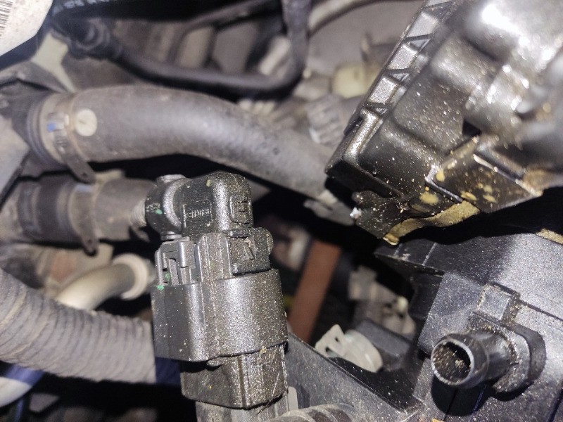

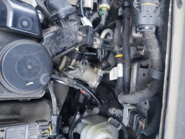

    • Habe jetzt auch Benzingeruch aus der Lüftung (ohne Umluft). Immer wenn der Wagen steht, wärend der Fahrt nicht. Übertanken kann ich eigentlich ausschliessen. Habe den Motorraum heute akribisch abgesucht so gut es geht, nix gefunden.
      Gibt es einen neuen Kenntnisstand zu dem Problem???
      Weiss jemand, welche die Benzinleitung im Motorraum ist?
