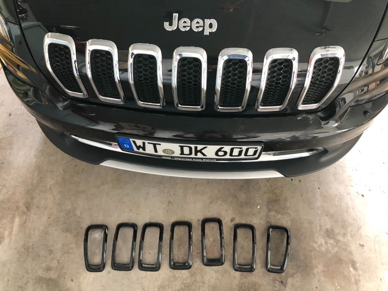

    Nun habe ich beim Ali für 30$ 7 schwarze Elemente bestellt.

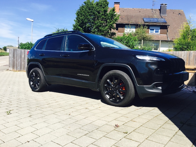

      228,62 kB, 800×600, 193 mal angesehen

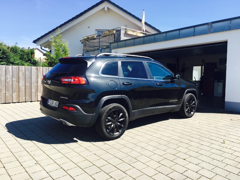

      220,25 kB, 800×600, 224 mal angesehen

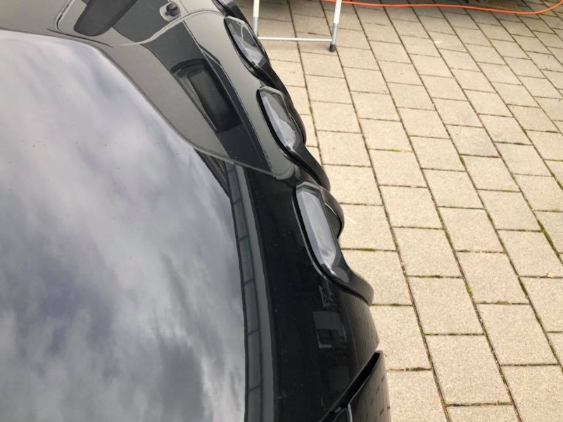

    Jetzt habe ich im ersten slot auch einen steinschlag ... hast du einen link wo man die slots so günstig bekommt? Habe nur ne amerikansiche seitr grfunden, wo ich mit porto und zoll dann pber 200 euro zahle...
    MY 2015 Jeep Cherokee Longitude, 170 PS
    Mein Cherokee: Jeep Cherokee Longitude, 170 PS Automatik mit Vollausstattung

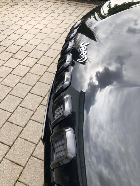

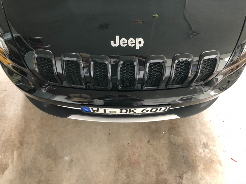

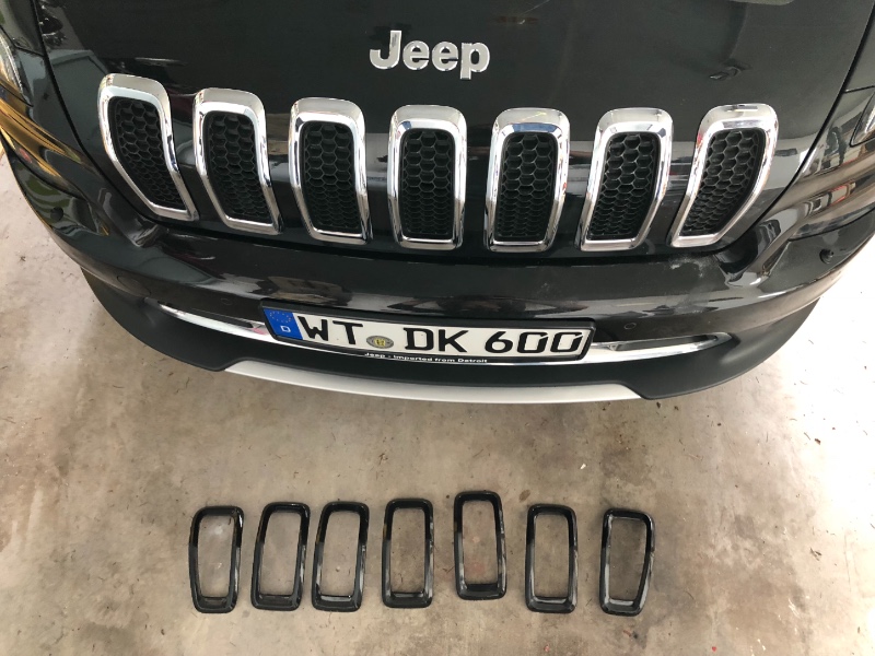

  • Ich habe gestern die Dinger hier installiert:
    aliexpress.com/item/High-Quali…rame-For/32720203582.html
    Werden nur drauf geklebt.
    30$ bei AliExpress
      197,14 kB, 800×600, 177 mal angesehen
      165,85 kB, 800×600, 205 mal angesehen
