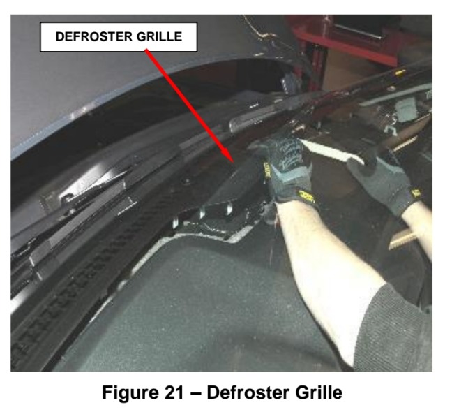

    Geht aus der Beschreibung nicht eindeutig hervor, aber es kann sein, dass man auch das Lüftungsgitter (siehe Bild 21) raus hebeln muss, um die Verkleidung der A-Säule abzubekommen. Zumindest ist das beim Dodge Caliber und alten Compass so, da der Fuß der A-Säule unter dem Gitter klemmt und man die Verkleidung sonst nicht abziehen kann.
