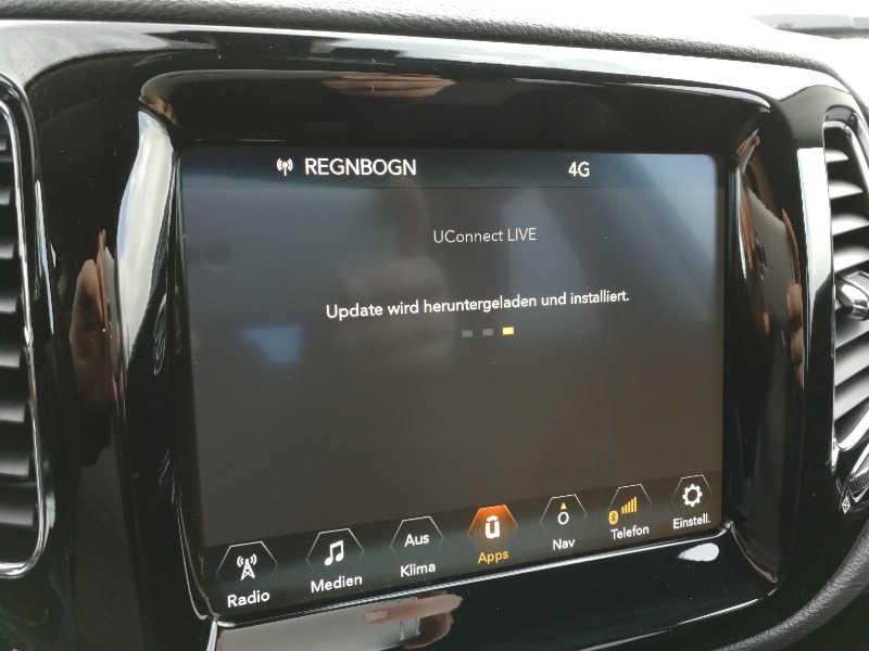

Hallo, ich habe gerade ein Update für mein UConnect 8.4 in meinem Compass erhalten... Schade das man danach kein Changelock angezeigt bekommt...

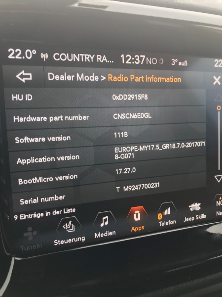

Es kommt drauf an, was für ein Update er gemacht hat. Die Live Apps sin das Eine, die uConnect Basissoftware das Andere. Den Stand der Basissoftware siehst du nur im Dealer Menü. Würde mich interessieren, welche Version du jetzt drauf hast.
Es müsste die Application Version sein, in deinem Fall genauso wie bei mir die 18.7.0
