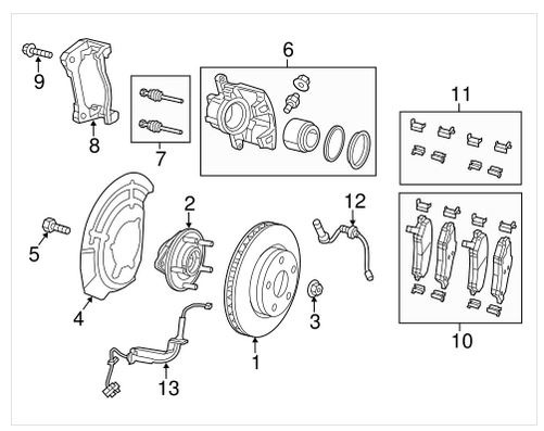

  • So das Trauerspiel mit JEEP geht weiter!
    Der Achsschenkel kam past auch. Nur leider ist natürlich kein Radlager dabeI! Das ist in den alten gepresst. Somit kann man dieses auch nicht mehr nutzten. Obwohl es ja nicht defekt ist! Aber da man ja den ganzen Achsenkel tauschen muss braucht man auch ein Radlager!
    Im Zubhör gibt es natürlich auch kein passendes Radlager zu kaufen!!! Logisch Jeep hat das Teil bestimmt auch gesperrt.. . Keiene Ahnung wo ich jetzt das Radlager herbekomme bzw was es kostet! Der Wagen steht somit immer noch ind der Werkstatt da ich kein Radlager habe.
    Wenn der wagen fertig ist verkaufe ich ihn sofort! Das kotztz mich sowas von an! Mein Anwalt habe ich ausch schon eingeshaltet. Kann nicht sein das man für ein defektes Traglager alles austauschen muss. Unter 800€ reine Materialkosten....
    JEEP Cherokke: 2.0l Limited
    Mein Cherokee: MY 2019
  • Erbacher01 schrieb:
    Nein leider nicht die Radnarbe wird eingepresst und dann verschraubt. Somit kann mann die alte nicht einfach aus dem Schenkel ausbauen und wieder verwenden!
    Ich habe jetzt von der Firma Crown eine Narbe im Zubehör für 105€ gekauft. Jeep will als Original Teil 292€ haben!!!!!
    Also so nicht richtig! Die Narbe wird doch nur geschraubt! Nur war die alte wohl so fest das sie nicht abgeht. Die Schraube gingen auch wohl nicht auf. Also rauspressen und dabei sind wohl die Schraube abgerissen.... Naja da kann man dann wohl JEEP doch keine Schuld geben!
