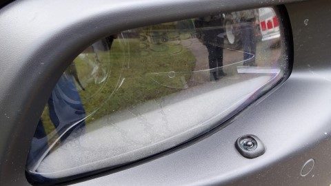

    Bei mir ist folgender Sachverhalt - die Werkstatt tauscht nichts aus da lt. Werksvorschrift der Beschlag auf der Scheibe nur teilweise ist und keine 20 Minuten!! andauert. Soll eine umfangreiche Austauschaktion des gesamten Lampenkörpers sein und da wird dann nur was gemacht, wenn man den Kopf sinngemäß unter dem Arm trägt. Bei dem jetzigen Klima sind die 20 Minuten auch nicht einzuhalten, das Kondensat trocknet ab.
    Im Winter schaut es dann wieder anders aus. Also ich sehe mich schon wieder mit zugelaufenen Gläsern auf der Fernlichtseite rumfahren, wie im letzten Winter auch, wenn das Abblendlicht brennt. Ansonsten ist der ganze untere Teil der Scheibe zu s. Foto.
    Wir sollten das Problem weiter aktiv beobachten um vielleicht doch eine Art Lösung noch zu bekommen durch Forum Mitglieder und ihre Erfahrungen...
