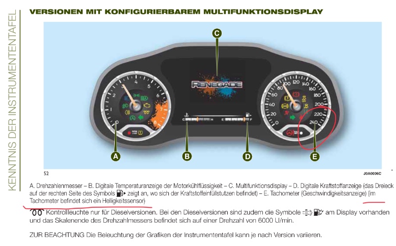

  • War bei mir im Renegade auch so, wurde glaube ich auch anfangs diskutiert. Die Armaturenbeleuchtung ist irgendwie doppelt gemoppelt. Das Dimmen des Uconnect und der Tachoanzeige geht glaube ich auch leicht unterschiedlich. Uconnect reagiert auf den Sensor hinter der Frontscheibe und Tacho nach dem dort verbauten Sensor. Hat der Compass auch den Helligkeitssensor im Tacho?
    Gute Frage, soweit bin ich noch nicht vorgedrungen. Blöd ist, dass wohl wirklich einige Compass gibt, die einen Bug in der Beleuchtung haben. Man muss also auch noch selbst herausfinden, was Bug oder Feature ist. ?(
  • So beim Renegade. Der Sensor ist bei 240 oder wo der weiße Punkt ist.
