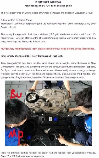

    ich bin in einigen ausländischen Foren über die Info gestolpert, dass der Tank des Jeep Renegade identisch mit dem des neuen Compass sei. Die Teile sollen sich wie ein Ei dem anderen ähneln, sogar die Bestellnummer sei gleich.

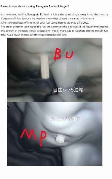

    Der einzige Unterschied sei das Tankvolumen, dass beim Compass wohl ca. 60 Liter beträgt und somit rund 12 Liter größer als der unserer Rennys...
    Offensichtlich liegt es an einem kürzeren Ventil beim Compass, welches es ermöglicht einen größeren Inhalt einzufüllen.

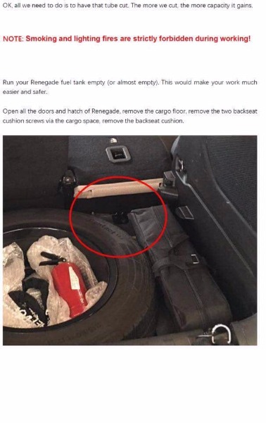

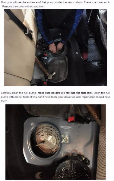

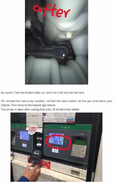

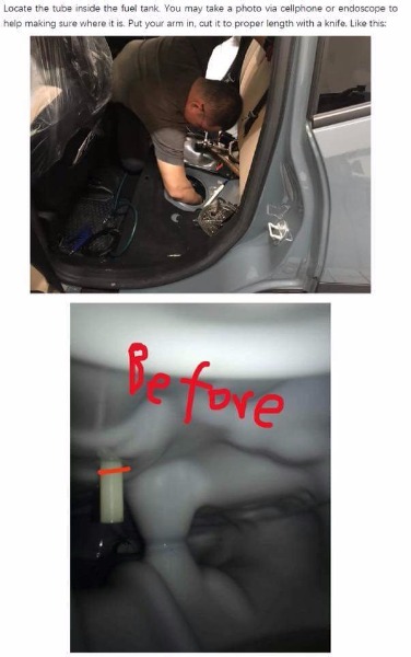

    Jetzt gab es die ersten Anleitungen, wie man vorgehen muss, um das größere Fassungsvermögen zu erhalten:
    Dazu gibt es im Prinzip zwei Optionen:
    1.: Einen Ersatztank vom Compass kaufen und einbauen (lassen).
    2.: Das Ventil um ein Stück kürzen, um auf das gleiche Fassungsvermögen zu kommen.
    Ich habe einfach mal ein paar Screenshots von dem Post angehängt.
    Ich übernehme keine Gewähr, dass das funktioniert, legal ist oder Garantiekonform - es ging mir nur um die Info über die versteckten Kapazitäten in unserem Renny.
