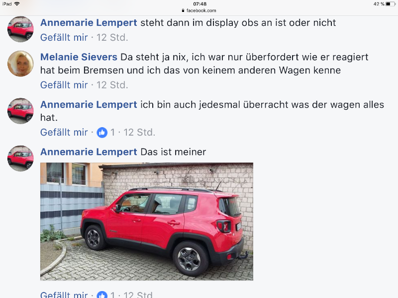

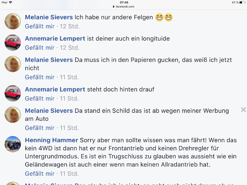

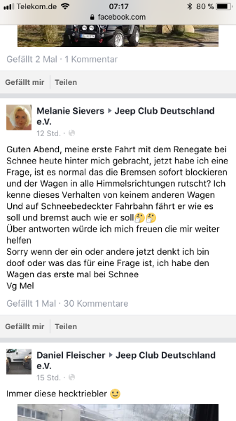

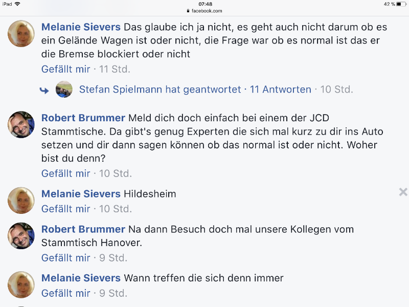

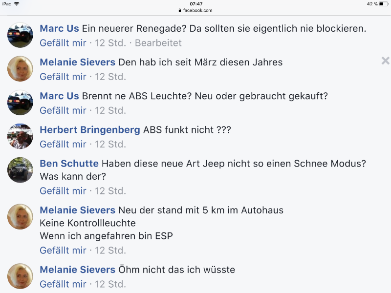

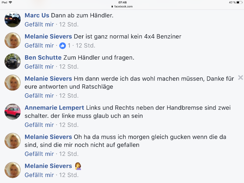

      Ich habe in Facebook diese Frage entdeckt, kann leider die Antworten nicht lesen, da ich keinen Account habe.
      Ich verstehe aber die frage nicht von der Dame.
      Verhält sich das abs von einem Allrad Fahrzeug anders?
      Bis jetzt habe ich mich ja erfolgreich vor Schneefahrten gedrückt, nur wäre ich gerne vorbereitet. Nicht das es mir genauso ergeht wie der Fragestellerin in Facebook ;(
      Was für antworten hat sie denn erhalten?
