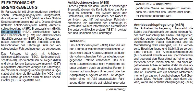

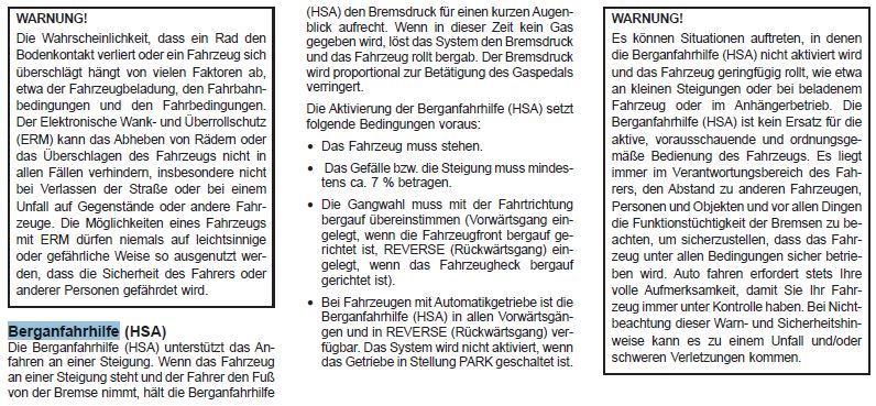

  • Beim Cherokee funktioniert das zuverlässig.
    Hier ein Auszug aus dem Cherokee-Handbuch
    vielleicht hilft es ja weiter

  • Auszug aus meinem Manual:
    HSA-SYSTEM (Hill Start
    Assist)
    Es ist ein Bestandteil des ESC-Systems
    und erleichtert Anfahren am Berg.
    Deaktivierung des Systems:
    Das Hill Start Assist-System kann
    über das Displaymenü deaktiviert
    werden (siehe den Abschnitt "Display"
    im Kapitel "Instrumententafel").
    51) Das Hill Start Assist-System ist keine
    Feststellbremse, daher sollte das Fahrzeug
    nie verlassen werden, ohne vorher die
    elektrische Feststellbremse gezogen zu
    haben, um somit das Fahrzeug sicher zu
    parken (für weitere Informationen, siehe
    Abschnitt "Beim Parken" im Kapitel
    "Motorstart und Fahrt").
    52) Es können sich Situationen an kleinen
    Steigungen (unter 8 %), mit beladenem
    Fahrzeug ergeben, in denen sich der
    Hill Start Assist nicht aktiviert, ein leichtes
    Zurückrollen verursacht und somit die
    Gefahr der Kollision mit einem anderen
    Fahrzeug oder einem Objekt erhöht. Die
    Verantwortung für die Sicherheit im
    Straßenverkehr liegt immer und in jedem
    Fall beim Fahrer.
