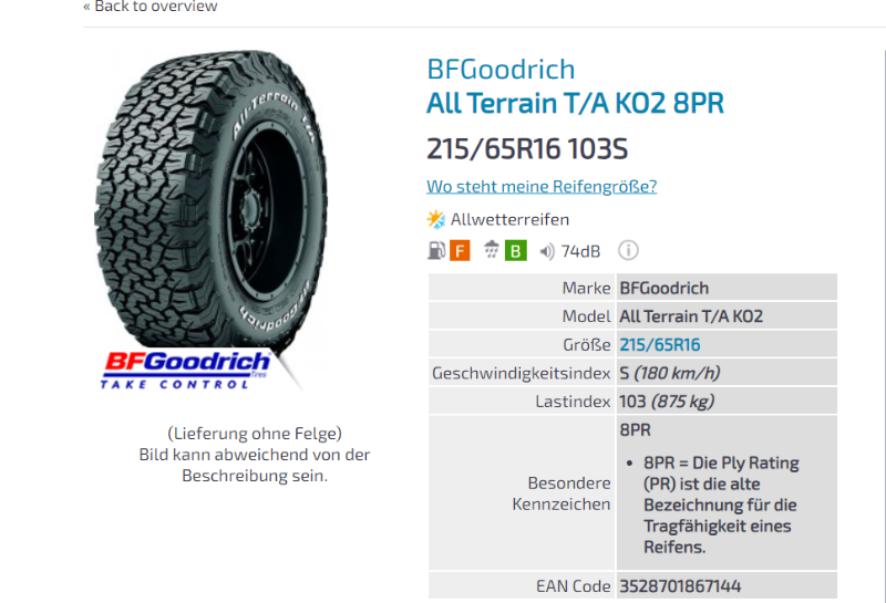

    Was die Reifen angeht, so sind sicherlich die beiden häufigsten Kandidaten der BF Goodrich AT ko2
    Und der General Grabber AT3
    Der Grabber hat den richtigen Speedindex und ist auch ein gutes Stück leichter als der BF Goodrich. Dieser gilt wiederum als fast unzerstörbar, weil hart und dick, aber eben deswegen auch nach einem Jahr ein echter Wasserski Reifen.
