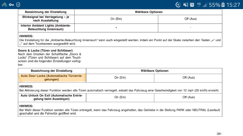

wo finde ich diese langfassung ?
Germaneon schrieb:
Langfassung der Bedienungsanleitung des Compass steht es auf Seite 391 als Menüpunkt:
Mein Compass: Limited 4WD MY18, 170PS CRD Uconect 8,4 Navigation & Sound-Paket, Premium- Paket, Park- Paket. Sicht- Paket...usw. kurz alles was es gibt.
Beim Jeep Compass, zumindest in unseren Breitengraden, gibt es die automatische Türverriegelung nicht, das war nicht geplant und wird auch nie nachgereicht. Auch wenn es leider im Handbuch und in der Werbung so steht.
