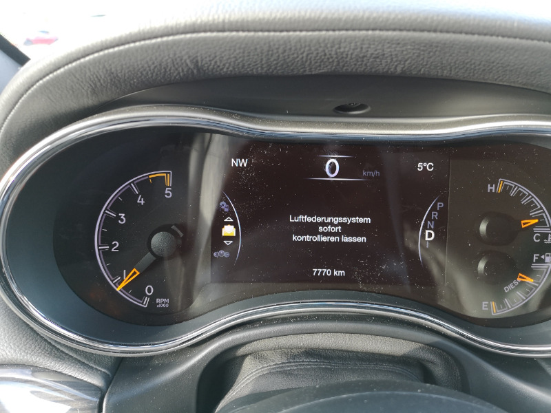

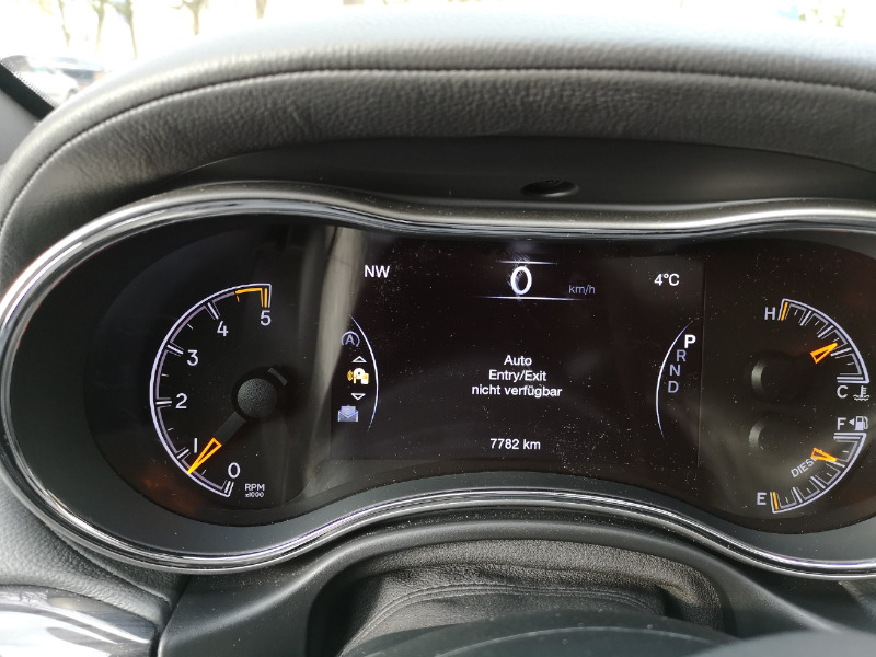

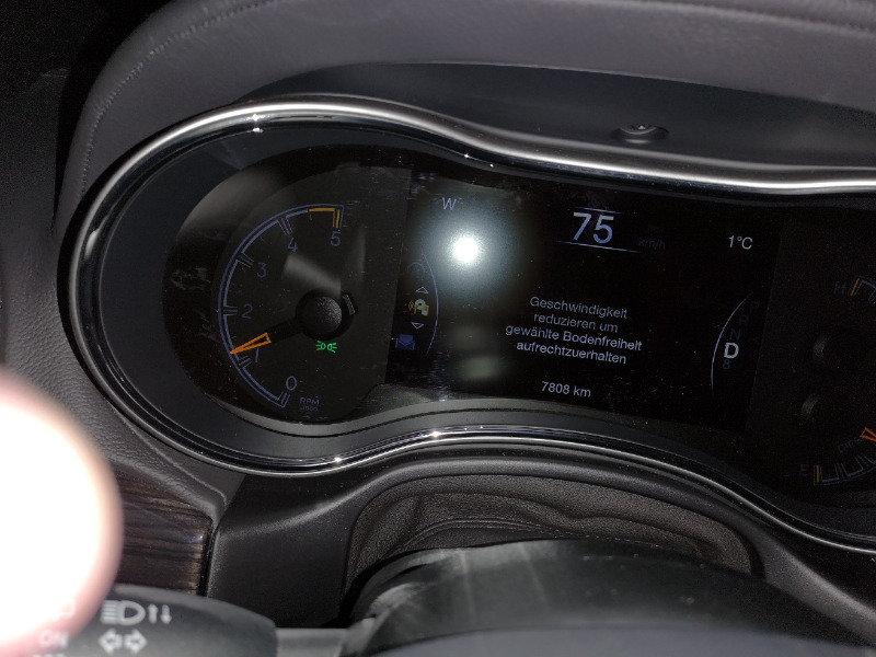

    • Hallo Zusammen
      Meiner macht etwa die gleichen probleme könnte das hier das gleiche problem sein die in der werksatt haben das steuergerät getauscht und nach 2 tage kamm wieder die gliche fehlermeldung.
      Grüsse Michel

    • Hi Mige1984
      Die Meldung im Display ist die gleiche wie bei mir - Es muss aber nicht der gleiche Fehler sein, da es nur eine (1X) Universal-Meldung bei Defekten der Luftfederung gibt. Was bei mir der Defekt war konntest Du ja oben nachlesen. Offensichtlich war/ist es bei Dir nicht das Steuergerät. Eine etwas häufigere Ursache laut meiner Werkstatt könnte ein defekter Sensor an den vier Federbeinen sein, der falsche Werte liefert. Dann stellt das System auch den Betrieb ein.
      Ich drücke Dir die Daumen und halte uns bitte auf dem Laufenden.
      Grüße
      mcollie
