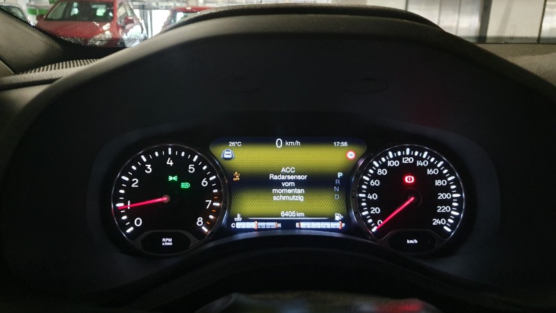

    Wer hat dieses Problem auch bzw ist ihm bekannt.
    Bekomme diese Meldung sporadisch und total wetterunabhängig und bei einem total sauberen Auto. Sensor vorne unten an der stossstange, sowie Scheibe, einwandfrei sauber.
    Nun war er beim Händler, die haben den Sensor eingestellt. Dazu mussten sie nach Frankfurt zu FCA da die das Equipment wohl hatten.
    Nun kommen die Meldungen wieder. Es hat also eine knappe Woche gehalten.
    Das ist nervig. Ich habe auch nicht die Zeit und Muße andauernd zum Händler zu fahren, und will auch keinen <X Tipo mehr fahren.
    Hat einer von euch das System schon mal komplett ausgetauscht bekommen?
    Im anderen Forum bei den GC, hatte einer mal diesen Fall
