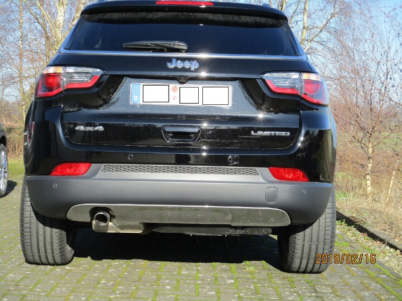

Ob 20mm Spurplatten pro Rad gut aussehen? Ich denke, von der Seite schon, aber nicht von hinten, sieht aus, als stehe der Wagen auf Stelzen, da die schmalen Reifen noch schmaler wirken. Von daher würde ich mit 10, max. 15 mm Platten pro Rad gehen.
Da die Spur hinten ca. 6 mm schmaler ist als vorne, bietet sich auch an, hinten Spurplatten zu verwenden, die pro Stück 3mm dicker sind als für vorne.
Oder man steigt gleich um auf z.B. 8 Zoll Felgen in ET 30 mit 245 oder 255er Reifen. Das sieht dann von allen Perspektiven gut aus
