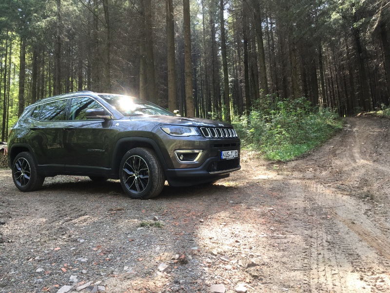

Am interessantesten dürfte die Freigängigkeit zum Bremssattel vorne werden. Der baut beiim Compass extrem breit. Meine Fondmetall gehen da nur haarscharf dran vorbei. Da würde ich mal ein Augenmerk drauf werfen.

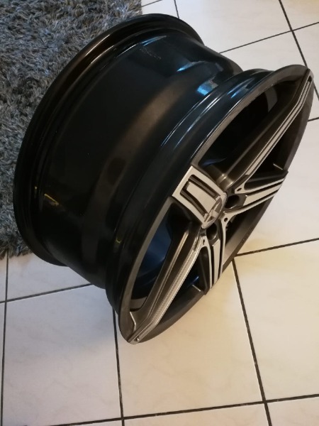

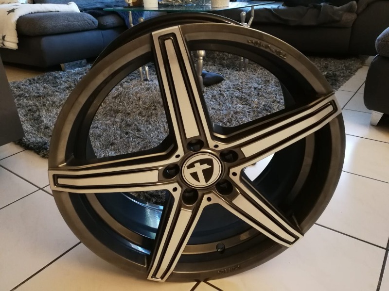

So, ich habe gerade meine Sommerfelgen bestellt
Bei den Temperaturen kann man ja fast ans wechseln denken
....nur: welche Reifendrucksensoren bestelle ich jetzt? Die Originalen von Jeep?? Welche funktionieren denn bei euch?? Gruß TomMein Compass: Limited 170 PS Benziner Granit Crystal(diverse Modifikationen und Schnickschnack ☺) ,Suzuki GSX-S750 (nur Schönwetter), Renegade Longitude 1,6l eTorq (einige optische Gimmicks )
