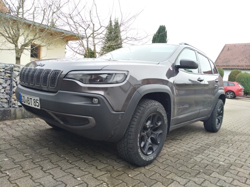

  • Optisch erst mal nicht schlecht :023:
    Bin gespannt wie er sich schlägt.
    Ich fahre seit ca.2000 km den Cooper AT 4S
    und bin bis jetzt angenehm überrascht.
    Außer einem erhöhten Abrollgeräusch kann
    ich bisher nichts negatives sagen. (War ja zu
    erwarten und hält sich auch in Grenzen)
    Den 2-tägigen Wintereinbruch auf der Ostalb
    vorletzte Woche hat er sehr gut gemeistert.
    Am überraschendsten für mich ist, dass er bei Nässe
    nicht über die Vorderräder schiebt, wie ich das
    bei anderen Reifen schon oft erlebt hatte :)
    Zu Verbrauch, Verschleiß und Offroad-Fähigkeiten
    kann ich nach 2000km noch nichts sagen.
