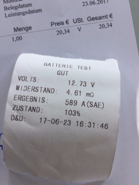

    Also heute keine Probleme ! Habe beim Schrauber um die Ecke (der lagert auch meine Reifen ein) den reparierten Reifen abgeholt und das Ersatzrad wieder getauscht.
    Dann hat er die Batterie gemessen ... lt. Testgerät alles OK ! ;(
  • Zustand 103%. :thumbsup: So haben wir früher unsere Arbeitszeit auch immer abgerechnet!
  • Wer viel misst, misst viel Mist!
    Ehrlich, der erste Meßfehler ist das Messen der Spannung kurz nachdem die Batterie noch geladen wurde.
