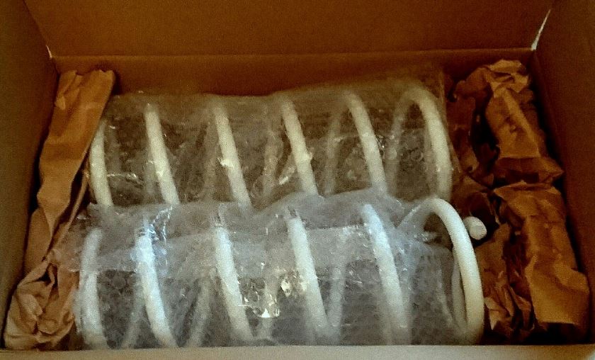

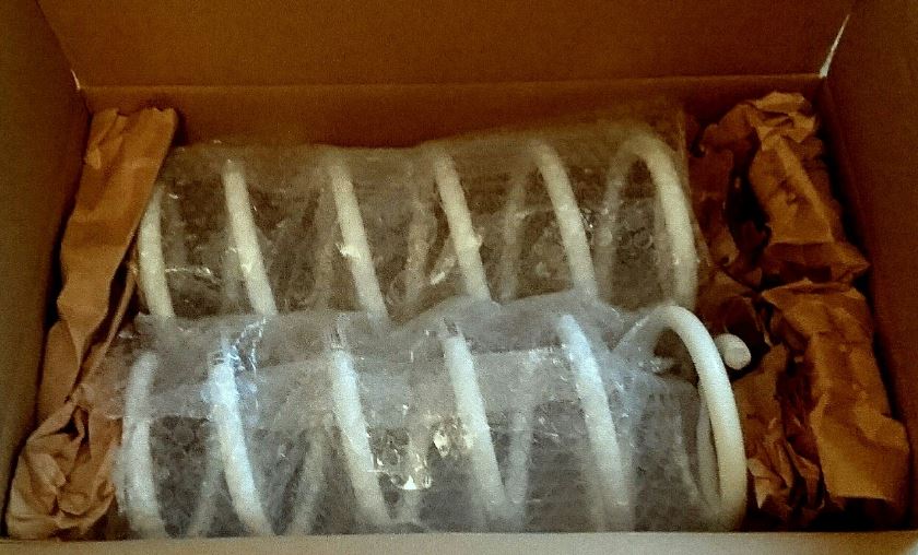

      Die Federn habe ich über vMaxx bestellt und einen kompletten Satz von Trekfinder bekommen. Diese sind laut dem Angebotsausdruck von der vMaxx Webseite NUR für den Trailhawk und führen nach der Artikelbezeichnung noch ein „T“ als Zusatz. Bei den anderen angebotenen Federsätzen stand "Nicht für Trailhawk" oder etwas Vergleichbares. Ob und wenn ja welche Fahrwerksunterschiede zwischen normalem 4x4 und Trailhawk existieren, weiß ich auch nicht im Detail, der Trailhawk ist aber werksseitig etwas höher (4x4 normal: 1,692 m // Trailhawk 1,727 m) - irgendetwas muss also anders sein, denn die Karosserie ist definitiv die gleiche bis auf vordere und hintere Schürze.

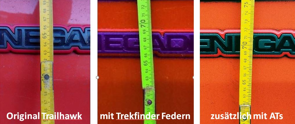

      Obwohl der Federsatz nur unwesentlich „länger“ ist als die Original Trailhawk-Federn liegt der Wagen nach der Umrüstung etwa 3 cm höher, denn die Trekfinder-Federn sind stärker und federn auch etwas anders ein. Dabei habe ich nicht den Eindruck dass die neuen Federn wesentlich härter sind. Bei voller Beladung hinten gehen die Federn weniger zusammen als die Originalen. Im Fahrbetrieb ist kein wesentlicher Unterschied im Verhalten des Fahrzeuges zu verspüren, was auch an der leichten Spurverbreiterung von 5mm pro Rad liegen kann.

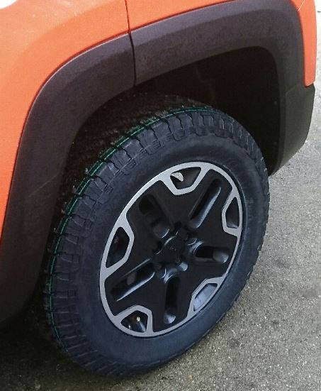

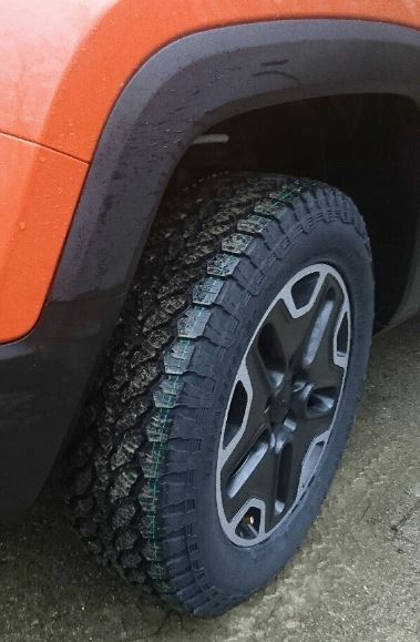

      Umrüstung auf ATs General Grabber AT3 – 225/65 R17 :eb-s-pp:
      Als Rahmendaten für die Umrüstung auf AT-Bereifung hatte ich mir Folgendes gesetzt:
      - Format 225/65 R 17
      - Speedindex bis 210
      - Schneeflocken-Symbol
      Damit verblieben nur zwei Reifen im Angebot. Erstens der Grabber AT3 von General Tire und zweitens der Geolandar A/T G015 von Yokohama. Andere AT Reifen erfüllten die eine oder andere Voraussetzung nicht.
      Von den Bewertungen liegen die beiden Reifen sehr dicht beieinander und entschieden habe ich mich letztendlich für den Grabber AT3.

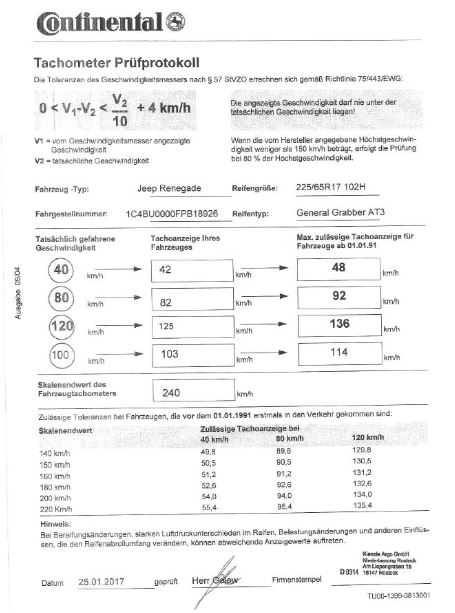

      Anders als offenbar in Bayern war es in Mecklenburg-Vorpommern erforderlich einen Tachonachweis mit den neuen Reifen zu erbringen Diesen habe ich bei Kienzle-Argo durchführen lassen. Alles im grünen Bereich. Wer möchte, kann diese Messung gerne verwenden, um die 90 € einzusparen, die so eine Messung eben kostet. Den Messbericht hefte ich als Bilddatei an.

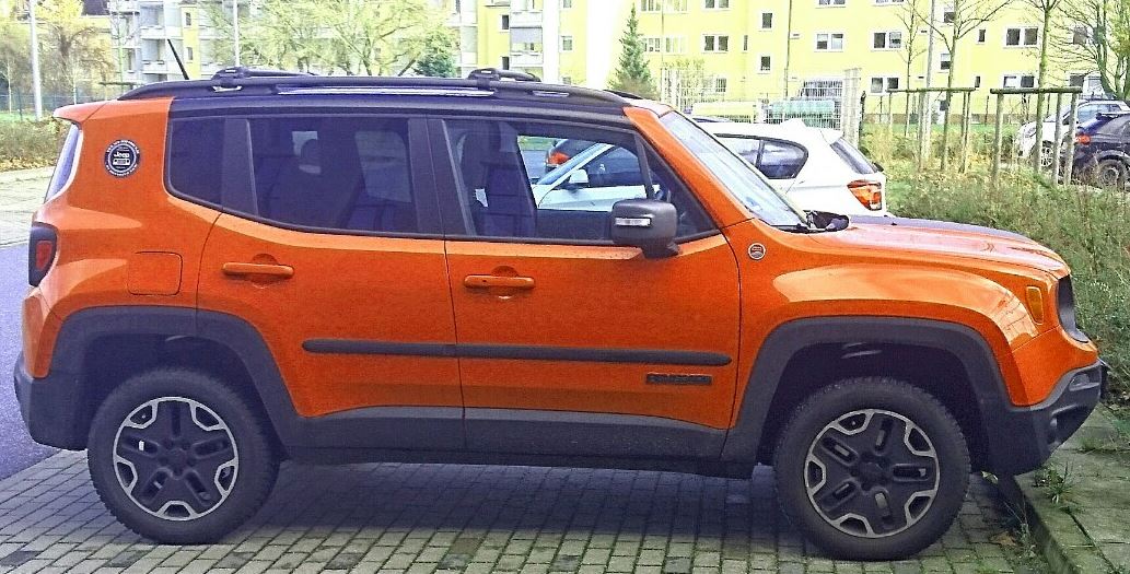

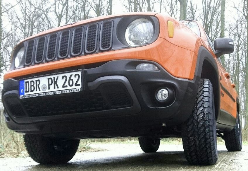

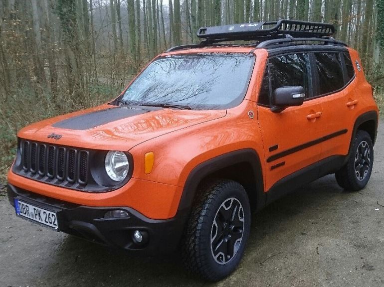

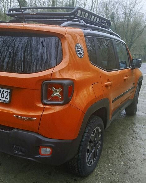

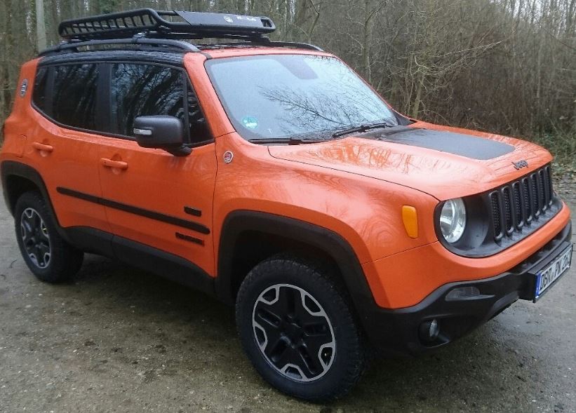

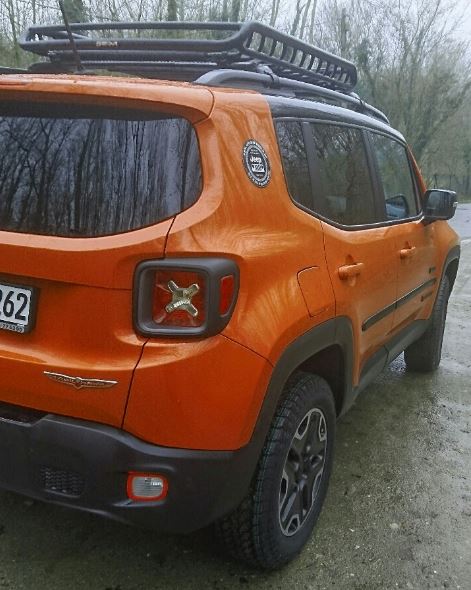

      Die Umrüstung sieht meines Erachtens jetzt sehr stimmig aus. Der mir etwas zu hochbeinige optische Eindruck nach der Einrüstung der Federn ist nach dem Wechsel auf die etwas größeren Reifen verschwunden. Der Renegade steht nun optisch „satter“ auf dem Untergrund. An Agilität hat der Trailhawk nicht wirklich verloren und das Fahrverhalten ist für mich weiterhin angenehm.
