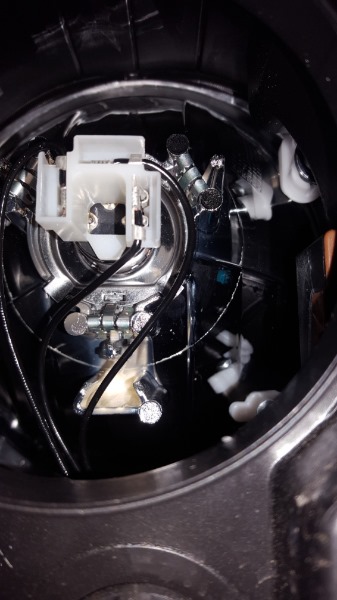

    ich wollte auch mal meine H4 Lampe wechseln. Mit "gegen den Uhrzeigersinn drehen", wie es im Handbuch steht, scheint es bei mit auch nicht zu klappen. Bin dann auf diesem Thread gestoßen. Doch leider steige ich trotzdem noch nicht dahinter. Kann mir jemand an Hand der beiden Bilder idiotensicher erklären, wie man die Lampe raus bekommt? Braucht man dafür tatsächlich ein Werkzeug?
    vielen Dank schon einmal im Voraus.
    Grüße Sven

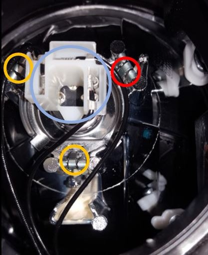

    ...Ich will es mal - zusätzlich zu meiner Bewertung, in der das eine oder andere Detail schon steht - mal anhand des Bildes versuchen, welches ich etwas "aufgehübscht" habe...
    Meine Vorgehensweise war wie folgt und hat auf beiden Seiten gut funktioniert.
    1. Den weißen Kunstoffstecker abziehen (blauer Kreis)
    2. Die im Auto / Lampengehäuse untere Klemme mit einem Schraubendreher etwas zurückschieben - auf dem Bild nach rechts oben (roter Kreis)
    3. Nun war es bei mir möglich, die Lampe mit etwas Nachdruck heraus zu ziehen. Eventuell erst beim "roten Kreis" etwas lockern, aber dann müsste die Lampe gut herausgehen. [Die anderen Klemmen (gelber Kreis) brauchte ich nicht zurückzudrücken.]
    4. Die neue Lampe einsetzen, so dass die herausstehenden Lippen in die Aussparungen passen - es gibt nur eine Richtung die passt. Wenn es leicht "klack" macht sitzt die Lampe und wackelt nicht.
    5. Weißen Kunstoffstecker wieder aufsetzen.
    6. Licht testen!!!
    Ich hoffe, das hat geholfen....
    new-jeep-forum.de/gallery/imag…5cf64f1ae9782a69de4ec6cb0
  • vielen Dank für deinen Tipp. Ich hatte mich erst nicht getraut so richtig kräftig an dem Stecker zu ziehen. Nun habe ich beherzt dran gezogen und dann kam mir auch gleich die ganze Lampenfassung entgegen. Strecker nun abgezogen und neuen Lampe drauf und das ganze wieder reingedrückt. Trotzdem ist das eine eigenartige Konstruktion.
