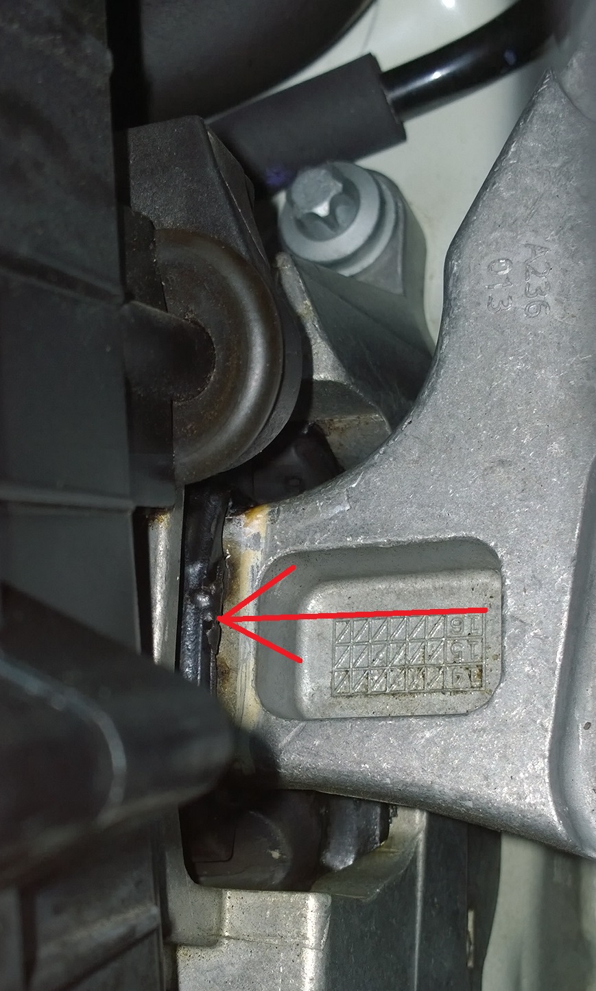

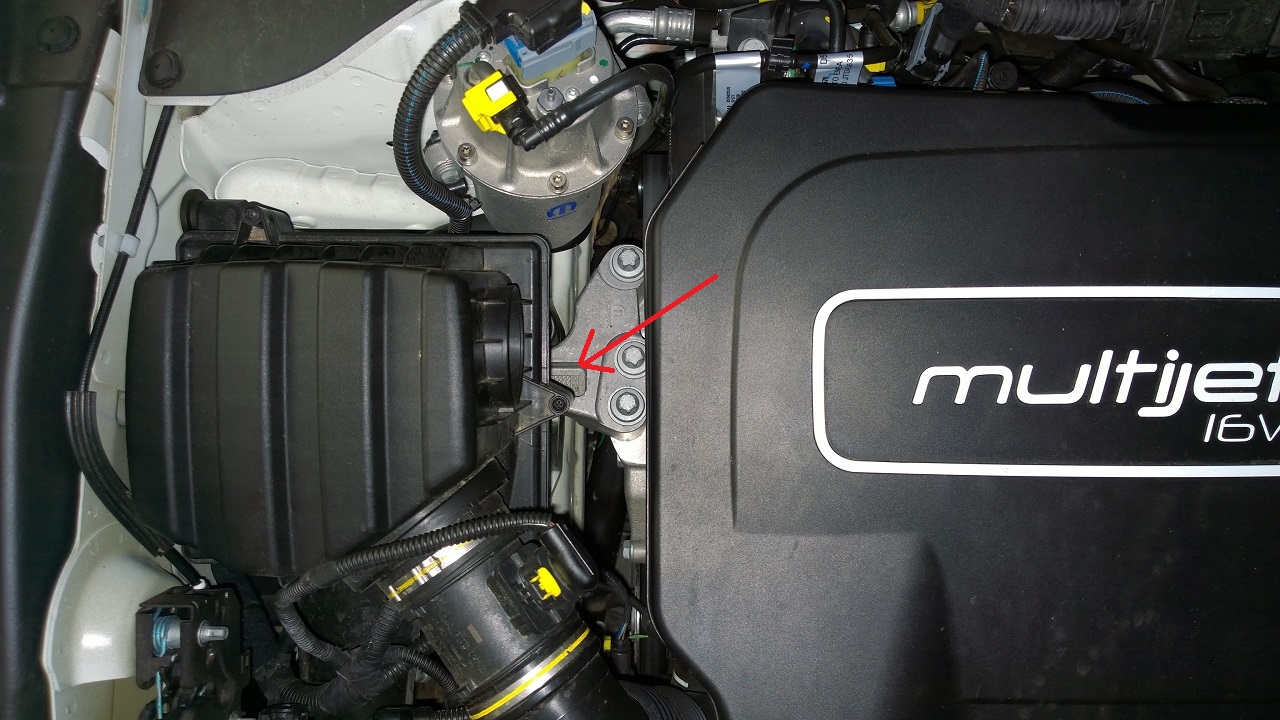

    • Knarzen hatte ich bei meinem auch. Nachdem die Werkstatt sich 2 mal versucht hat (es wurde sogar ein Stabilisator getauscht), hab ich einen Tip in dem anderen Forum dazu gelesen der super geholfen hat. Wenn es bei dir auch von vorne rechts kommt und immer nur wenn es etwas kälter ist, ist es die Motoraufhängung auf der linken Seite wenn du vor dem Motor stehst. Dort ist so ein größerer Gummipuffer in dem der Motor hängt. Den hab ich einfach mit Silikonspray eingesprüht und schon war Ruhe und das schon eine ganze Weile.
      Mein Renegade: Limited MY2015 2.0l MultiJet 4WD LOW 9AT Anvil
      ...der Tip war von mir
    • Ja stimmt der war von dir. Vielen Dank dafür nochmal. Hätte dir im anderen Forum auch geantwortet aber ich bin da nicht mehr angemeldet. Also bei mir ist jetzt seit 3 Wochen Ruhe. Wenn es nochmal anfängt Versuch ich es mit etwas anderem oder die Werkstatt muss ran. Jetzt wissen die ja was die machen müssen ^^
