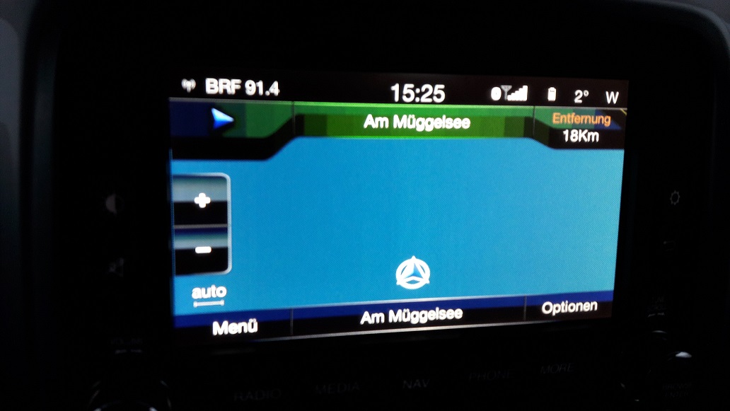

    Ist mir jetzt schon das zweite mal passiert das eine Navigation bei starker Bewölkung unmöglich ist.
    Ich fahre laut Navi irgendwo ca 20-30 km vom wirklichen Standort in der Pampa rum ,quer über Felder und Seen.
    Da hilft auch keine Pause ,Motor aus usw.

  • Heute war das gleich von Start an , das erste mal wo ich das beobachtet habe ist es auf der Hälfte der Route passiert ,der Pfeil wanderte langsam immer weiter von der Straße weg und ich "fuhr" querfeldein".
    Heute hat sich das den ganzen Tag nicht geändert ,mehrere Stopps. längere Pausen ,nach dem Start immer das gleiche ,weit weg vom Standort.
    Und wie gesagt wie beim ersten mal richtig diesig und stark bewölkt.

  • So eben noch mal losgefahren ,Navi eingeschaltet ,Position wie gestern irgendwo weit weg ,nach ca. einer Minute dann die Korrektur und ich war wieder auf Kurs.
    Wetter war eigentlich genauso wie Gestern nur etwas wärmer.
    Wie gesagt hatte ich jetzt 2 mal und hat sich an diesen Tagen auch nicht mehr korrigiert ,erst am Tag darauf.
    Ist dann schon ärgerlich wenn man genau an diesen Tagen aufs Navi angewiesen ist.

    Naja , beim ersten mal ist mir das ja bei laufender Navigation passiert, nach ca 30 km, der Positionspfeil wanderte langsam von der Straße weg und ich fuhr querfeldein . das änderte sich an diesem Tag auch bei der Rücktour (ca. 70 km) nicht .
    Kann eigentlich nichts mit der Batterie zu tun haben.
